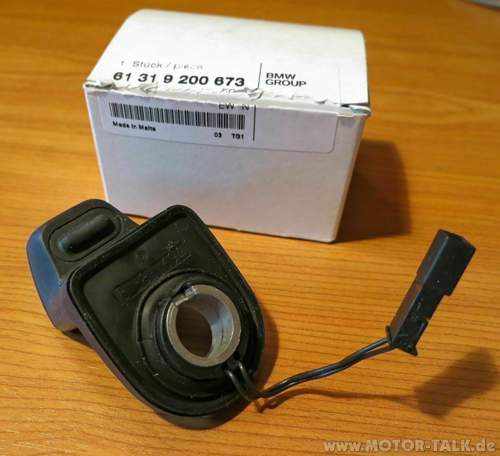

War bei mir auch der Fall. Zunächst ging die Heckscheibe bei meinem E61 BJ 7/2007 immer wieder sporadisch während der Fahrt auf. Dann war das Phänomen plötzlich für ein paar Wochen verschwunden. Vorgestern stieg ich in den Wagen und wunderte mich, dass ich die Uhr neu stellen musste, da sie zurückgesetzt war. Ebenso der Reisebordcomputer. Dachte erst, die Batterie sei fällig aber der Hecktaster von der Cityklappe schaltete sowohl bei Betätigung als auch bei Nichtbetätigung sporadisch.
Heute habe ich ihn nach deiner Anleitung ausgetauscht, nach dem ich mir hier vom Händler das Ersatzteil geholt habe (war lagermäßig vorrätig, das sagt schon einiges). Die neue Teilenummer (das Teil wurde nochmal überarbeitet) lautet 61 31 9 200 673 und der Taster kostete mich 26,82€ (inkl. MwSt).
Umbau hat in der Tat rd. 15 Minuten gedauert, sofern die Wischerachse nicht festgegammelt ist. Da ich den Wischer erst vor einem Jahr wechseln musste, weil ihn ein Chaot abgerissen hatte, bekam ich ihn auch heute leicht wieder ab. Alles nochmal gefettet zusammengeschraubt und geht wieder einwandfrei. Ist wirklich einfach selbst zu machen.
Für das Lösen der inneren Kunststoffabdeckung ist allerdings ein 10er Steckschlüssel zu empfehlen, mit dem Maul- oder Ringschlüssel bin ich nicht an die Mutter ran gekommen.
Auf dem Foto ist der alte ausgebaute Taster zu sehen.
