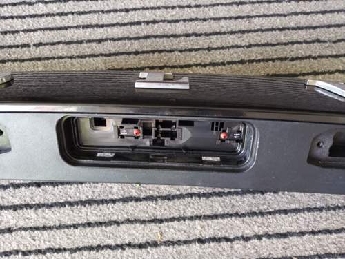

Hallo, wie kann man die Heckklappenleiste, wo der Öffner und die Kennzeichenleuchten drin sind demontieren? Der Mikrotaster schaltet nur noch sporadisch. Hoffe das man nicht innen die Verkleidung rausnehmen muss.
Gruß nic
23 Antworten
Um diese Arbeit kommst Du nicht herum.

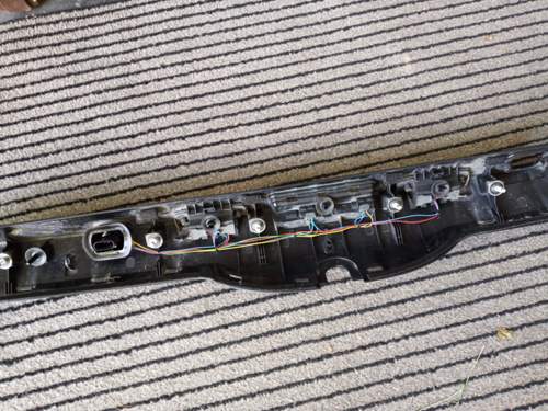

Die Microschalter sind fest verschweißt.
Hab bei meinem V60 den rechten Schalter zum Öffnen umfunktioniert (umgelötet)
War vorher zum Öffnen und Schließen da.
Für mich an der Stelle nicht so wichtig.
Img-20210616-173042
Img-20210616-173019

Ich habe nun die Leiste demontiert. Das schmale Teil ist ja befestigt als wenn es ein tragendes Teil wäre.
Microschalter durchgemessen, er schaltet immer. Die Stecker habe ich mal mit Kontaktspree besprüht. Als alles demontiert war funktionierte das öffnen immer. Nun nach dem zusammenbauen gehts wieder nur sporadisch. Man hört auch ein Relay oä. Klicken.

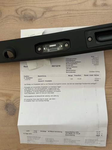

Hallo, hatte das Phänomen an meinem S80I auch. Mikrotaster klickte, durchgemessen i.o. In meiner Verzweiflung dann doch die komplette Leiste mit dem Mikrotaster (der eingegossen ist) getauscht, seitdem war Ruhe ;). Auch die Mikrotaster verschleißen ;).
