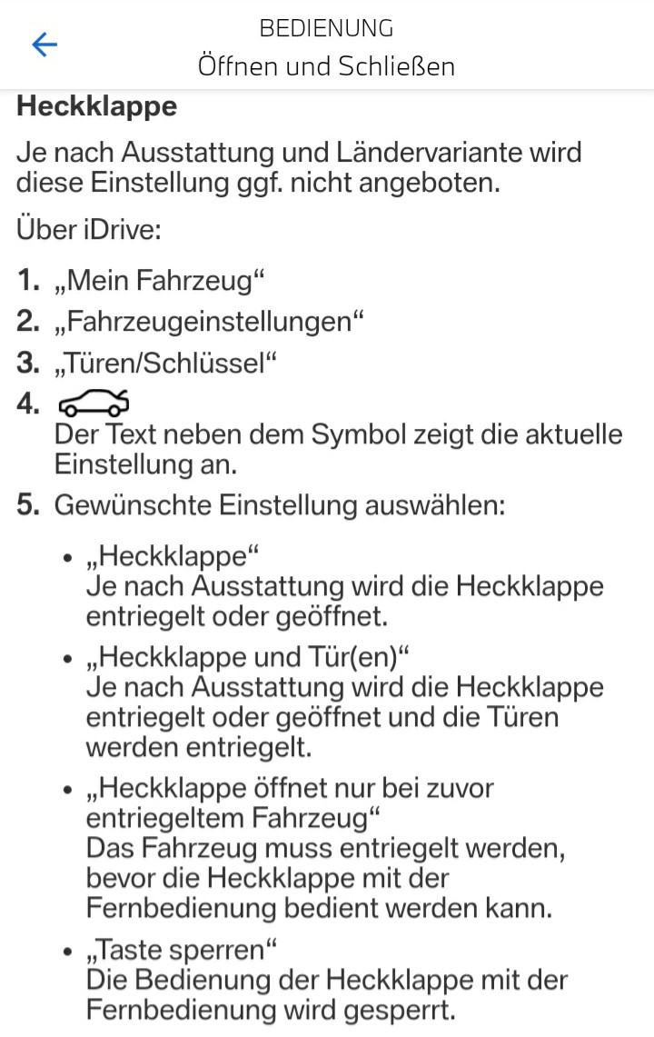

Hallo, neuerdings entriegelt das Schloss der Heckklappe nicht bei Betätigung der oberen Entriegelungstaste auf der Funkfernbedienung. Erst wenn ich die untere Taste für Heckklappe länger als 3 sek. drücke, wird die Klappe entriegelt.
Kennt jemand das Problem?
6 Antworten
Verwendest Du immer denselben Schlüssel?
Es könnte an den Einstellungen im idrive liegen.
Ist aber teilweise baujahr-abhängig - vergleiche also mit der individuellen digitalen Anleitung deines Autos.
Driver's guide Schließ-Einstellungen
Deswegen fragte ich nach dem Schlüssel. Das Profil ist nämlich den Schlüsseln zugeordnet.

Ich hab nochmal geschaut und es sieht so aus:
Wenn das Fahrzeug verriegelt ist, und ich entriegele über den oberen Knopf an der FFB, dann wird die Heckklappe und alle Türen entriegelt. Die Klappe ist aber immer noch komplett geechlossen. Ich muss dann mit der Hand den Griff betätigen (Mikroschalter?) damit die Klappe vollständig entriegelt wird,d.h. sie öffnet und ich kann die Klappe hochdrücken. Und dieses Öffnen über Griff Betätigen klappt nicht zuverlässig. Mal gehts, mal nicht, dann muss ich etwas weiter rechts oder links drücken damit die Klappe öffnet.
Wenn ich jedoch den unteren Knopf, Heckklappe öffnen, auf der FFB drücke, dann wird die Klappe nicht nur entriegelt wie bei dem oberen Knopf, sondern 1cm geöffnet bzw. aus der Schließposition rausgeworfen. Das klappt zuverlässig und ich kann die Klappe hochheben.
D.h. etwas mit dem Griff, Mikroschalter und Öffnung ist nicht in Ordnung.
