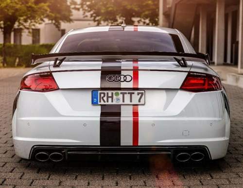

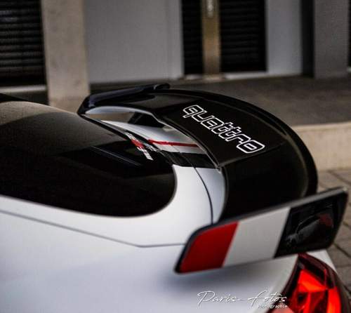

Geblubbere verbreitet ja nur nur jemand der von der Technik keine Ahnung hat.
Hier das sollte ausreichen um sich das vorstellen zu können.
Bei dem von Yellowgrip abgefragten Spoiler geht es m.E. um eine Version die auf den bestehenden festen Spoiler aufgesetzt wird. Oder nicht?
@Collia schrieb am 14. Januar 2019 um 17:40:54 Uhr:
Auf den Fuss des Audi-Spoilers.
Ja steht ja dabei.
ist ein direkt montagefertiges Cover, welches auf den original TTRS Heckspoiler aufgesetzt wird

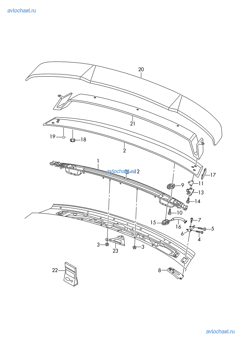

@TT-Eifel schrieb am 14. Januar 2019 um 14:28:32 Uhr:
@QuattroRoland schrieb am 14. Januar 2019 um 13:16:45 Uhr:
Bei meinem TTRS 8s Bj 06/18 gabs in der Konfiguration wahlweise den festverbauten Heck-Spoiler oder den ausfahrbaren Heck-Flügel, lackiert in Wagenfarbe. Der fährt formschlüssig in die Heckklappe ein und da kann ich mir nicht vorstellen, daß man da noch was anschrauben kann.
ob du dir das vorstellen kannst spielt keine Rolle.
Es ist genau so wie Petrolhead69 das beschrieben hat.
Das Spolierblatt kommt ab dann wird die Grundplatte für den festen aufgeschraubt und da wird dann der feste Spolier aufgeschraubt und geklebt.
Dann muss noch die Ausfahrfunktion geändert werden, weil sonst ständig Fehler abgelegt werden.
Das war auch schon beim 8J so.

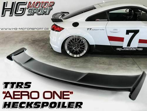

...so jetzt hab ich ein paar andere Bilder von HG Motorsport. Der Übergang vom Serienspoiler zum HG ist etwas plump geraten. Muss sagen da gefällt mir der neue TTRS Serienspoiler ( Bild 4/5 ) fast besser. Mal schauen wie ich mich entscheide.
Gruss yellowgrip

@Petrolhead69 schrieb am 13. Januar 2019 um 20:30:36 Uhr:
Beim TT RS ist im Prinzip auch die normale Heckklappe mit ausfahrbarem Spoiler verbaut. Der Spoiler wird durch eine Abdeckung ersetzt, auf die dann der feste Spoiler geschraubt und geklebt wird.
Bei Abt wird das ebenfalls so umgesetzt, vielleicht findet sich dazu was in google.
[Von Motor-Talk aus dem Thema 'Heckflügel' überführt.]
Die Plattform vom TTRS Flügel ist aber eine völlig andere wie beim ausfahrbaren, hier wird auch nur verschraubt, nichts geklebt.
