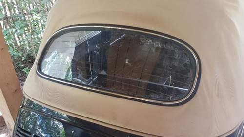

Ich mal wieder, mit einem neuen Problem ….??
Mir ist beim meinem 1303 Cabrio (Bj 1976) die Heckscheibe mitsamt der Dichtung aus dem Verdeck gerutscht (Fragt mich nicht warum ??). Ist ja nichts Großes, hab ich gedacht, das Ganze mit meiner Frau zusammen wieder reindrücken und zufahren. Aber erstens war das reinmachen nicht so easy (wenn du die Scheibe rechts oder oben reindrückst, rutscht sie links oder unten wieder raus u.u.) und zweitens rutscht sie seither immer wieder raus. Gibt es da einen speziellen Trick? Das Verdeck ist relativ neu (letztes Jahr) und der Rahmen des Fensters macht von aussen auch einen ordentlichen Eindruck, ebenso wie die Dichtung…
Wenn ihr also mal wieder Tipps geben könnt, bin ich sehr dankbar…
Uli

Servus Uli,
Wenn ich mich recht erinnere, ist der Himmel am Blechrahmen festgeklebt, und darin ein Holzrahmen eingeklebt, geschraubt o.ä.
Vielleicht hat sich der Holzrahmen verzogen, wurde der naß?
Allerdings würde ich bei einem Alter von nur einem Jahr zum Sattler fahren, der kann das vermutlich besser.

Das Cabrio Rückblickfenster wird ebenfalls mithilfe einer Schnur eingezogen, dabei ist ein enormer Druck von außen notwendig, dem die innenliegenden Gurte üblicherweise nicht standhalten- siehe "Cabrio Heckscheibe hängt durch", einen Beitrag den ich Dir sehr empfehlen, doch nicht noch einmal neu schreiben möchte.
So denke ich, dass dieses Fenster herausgefallen ist, weit es vorher unzureichend eingebaut worden war.
Viel Erfolg noch bei dieser Schreckensarbeit, doch mit der Anleitung solltest Du es schaffen.

Wir haben jetzt gestern das Fenster nochmal reingedrückt und hoffen, dass es hält. Falls nicht, halte ich mich beim nächsten Versuch genauestens an Eure Anleitungen und falls das auch nicht hilft, geht es halt doch zum Sattler… . Grüße Uli

beim 1303 ist kein Holz am Fenster, also kann es sich auch nicht verziehen. Es ist Kunststoff in einem Stahl Winkelrahmen. Viele haben das gleiche Problem mit neuen Scheiben und neuem Gummi, ich auch. Die Scheiben sind ein paar Millimeter zu groß und das Gummi dazu noch ein paar Millimeter zu dick, innen wo die Scheibe anliegt. Es wird immer wieder rausspringen.
Mit der Schnur einziehen ist Spielerei. Es wird nur eine Gummilippe innen über den Himmel gezogen, nur passen muss die Scheibe mit Gummi.
