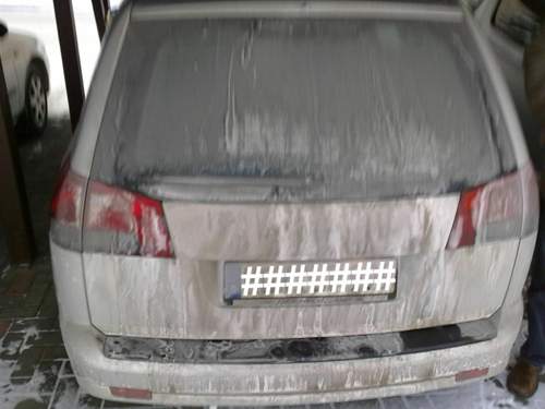

also um meine aussage noch mal zu verdeutlichen. das beim caravan die heckscheibe eigentlich nie sauber ist, dürfte jeder kombi besitzer wissen. das problem ist, wenn der frontwischer läuft (auch intervall)
geht hinten der mit an, beim rückwärtsfahren. so weit iss alles klar.
wenn die straßen nur leicht feucht sind, wird der ganze schmodder
schon auf der scheibe verteilt. und wirkt dann wie schmirgel. resultat: verkratzte heckscheibe !!
das fliesheck und stufenheck dieses problem nicht haben, sollte jedem einleuchten.
durchdacht wäre die ganze sache, wenn die bei opel´s eine fächerdüse, wie sie im insignia eingebaut sind, beim vectra in die heckklappe eingebaut hätten, und bevor der wischer läuft erst mal ordentlich was draufgesprüht werden würde.
und zwar automatisch, beim einlegen vom rückwärtsgang.
das ist natürlich nur meine meinung, und wenn jemand was besseres weiß, nur raus damit.
gruß eriz

ja bei mir eigentlich auch. aber da ich kein xenon habe und somit nur der kleine wischwasserbehälter verbaut ist, musste ich sparsam mit dem wasser sein. ich wollte nicht jede stunde anhalten um aufzufüllen.;) (ja ich habe die fächerdüsen vom insignia:D)
aber was will man machen. er wischt nun mal mit wenn man den rückwärtsgang einlegt. einige finden es gut und einige sch.... .
man kann es eh nicht ändern.

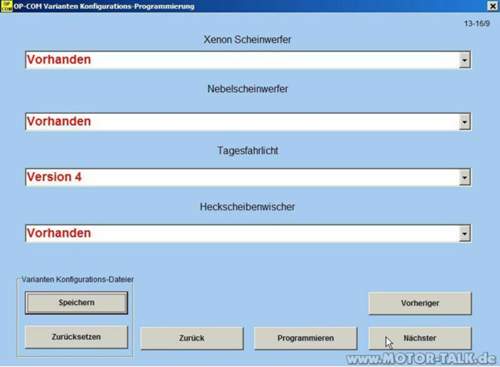

Dieser Thread ist schon sehr alt, trotz allem habe ich für alle Heckwischer-Hasser eine gute Idee!:p
Programmiert euer REC mit dem OP Com in der Variantenprogrammierung einfach auf Limosine und ihr werdet bzw. könnt den Heckscheibenwischer nie mehr versehentlich auslösen!:D
In der UEC(!) habe ich auch was vielversprechendes gefunden: siehe Anlage.

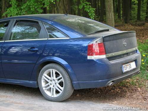

Ich habe es nicht getestet, da die Wischautomatik so wie sie ist, bei einem GTS/Fließheck eigentlich perfekt ist, weil die Scheibe wegen der aerodynmischen Abrißkante nach(!) der Scheibe praktisch nicht verschmutzt (das zweite angehängte Bild stellt schon einen Extremfall dar).
Beim Caravan/Signum kann ich das Problem verstehen; da muss man eben über die Bedienung eingreifen.
