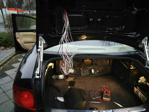

Nein - Bilder habe ich keine mehr gemacht (war so schon genug Arbeit).
Das Ersatzkabel sieht so aus:
https://www.tuningblog.eu/.../
In der Heckklappe ist alles sehr einfach per Steckkontakte zu wechseln. Das große Problem sind die 21 Kabel unter der Hutablage. Wenige sind direkt per Steckkontakt zu tauschen … manche sind direkt zu verlöten … und andere haben die Pins für Stecker dran … da musst du den Stecker unter der Hutablage finden … den Pin aus dem Stecker lösen und austauschen und dann wieder verbauen. Das Problem daran ist auch, dass du alle Kabelstränge teilweise voneinander trennen musst (die gehen ineinander) und vorher erst mühsehlig unter der Hutablage noch diverses freilegen musst.
Ich will ehrlich sein … ich habe den Kabelbaum freigelegt so dass ich ca. 30 cm Kabel verfügbar hatte. Dann habe ich Kabel für Kabel gekappt und unter der Hutablage neu angelötet. Für den der sauber löten kann, ist das die einfachere Variante (ich habe die Widerstände der Kabel gemessen … das war kein Unterschied … beim Crimpen hatte ich da meine Befürchtungen).
Was bei der Variante überlegenswert ist … es gibt 4 Kabel (wenn ich mich recht erinnere 2 x grau/blau und 2 x schwarz/rot), die farbig gleich sind und die Rückleuchten versorgen. Wenn man die Kabel kappt und mit dem neuen Kabelbaum verlötet, weiß man nicht, ob man rechts an rechts und links an links verlötet. Theoretisch könnte es passieren, dass man die Kabel vertauscht. So lange alles funktioniert, kein Problem … wenn mal was ausfällt, könnte die Fehlermeldung für die falsche Seite kommen. 😁

Ein Tipp vielleicht noch. Wer ebenfalls die Kabel komplett verlöten will, sollte auf keinen Fall alle Kabel auf einmal kappen! Entweder beide Batterien abklemmen … oder Zündschlüssel abziehen und Auto abschließen … dann schalten sich die Steuergeräte ab (lieber ein paar Minuten warten). Und dann Kabel für Kabel kappen … so sind Kurzschlüsse ausgeschlossen (ist ja nichts anderes, als wenn sie selbst brechen). Sonst lauft ihr Gefahr, dass Kurzschlüsse eure Systeme zerstören!

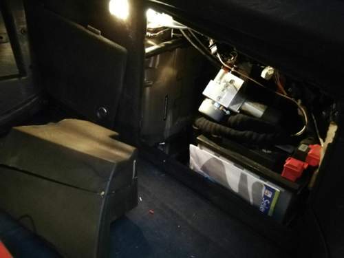

Also, ich kann mir nicht genau erklären warum, aber nach MONATEN ohne Kofferraum geht es jetzt wieder. Ich habe die Hydraulikeinheit ausgebaut alles überprüft und wieder eingebaut, Fehler gelöscht und alles wieder i. O.
Jetzt muss ich das ganze Kabel Chaos nur wieder hinbekommen, was auch nicht ohne ist.... Hat da jemand einen Tipp? In die Führung passen die Kabel nicht mehr 🙁

Guten Abend,
ich habe mir jetzt Kabel von LAPP gekauft (Ölflex HEAT 205 SC), diese passen ohne Probleme in die Führungen. Sie sind etwas starr im Vergleich aber es funktioniert, kurzfristig zumindest. Langfristig werde ich meine Erfahrungen machen, falls sie brechen, versuche ich bescheid zu geben. Grüße aus Mannheim
@3D0Fritz schrieb am 1. Januar 2019 um 17:07:23 Uhr:
das gleiche Problem habe ich auch versucht zu lösen. Ich wollte die Kabel schon mal alle in einem langen Schrumpfschlauch bündeln - alles platzsparend verlöten (deine Verbindungen sind viel zu dick deshalb meinte ich direkt verlöten ohne Verbinder und danach mit Schrumpfschlauch platzsparend isolieren). Außerdem sind bei dir zu viele an der gleichen Stelle - das wird zu eng, wenn man sie bündelt. Jedenfalls hatte ich dann versucht, den Strang im Schrumpfschlauch mit einer offenen Kunststoffführung (hinten offen) zu leiten. Aber das funktionierte nicht, wenn die Verkleidung wieder dran war (das klang sehr gefährlich). Danach habe ich versucht, alles in die geschlossene Kunststoffführung zu bringen.
Fazit: so platzsparend wie das Originalkabel kriegt man es nicht hin. Ich habe mir letztendlich ein neues Kabel gekauft und eingebaut.
Ich glaube wir haben uns nicht ganz verstanden, trotzdem danke für deine Hinweise. Bei mir funktioniert alles wieder!
Ich habe alle Stoßverbinder unterbringen können auch den "Bündel". Im Heckdeckel ist genug Platz. Mann muss nur weit genug hinten ansetzen. Unter der Hutablage ist es schon eng. Mit etwas "Druck" geht es aber 😉 Dort wird ja nichts bewegt und die Stoßverbinder sind robust.
