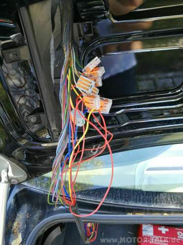

ich hatte das gleiche Problem wie hier beschrieben wurde, darauf hin habe ich folgendes gemacht:
Schloss getauscht: Negativ
Komfortsteuergerät getauscht: Negativ
Kabelbruch gefunden und repariert:
Ich habe gebrochene Litzen in dem Strang im Heckdeckel gefunden. Darauf hin habe ich die defekten Litzen ausgetauscht. Das habe ich mit diesen Verbindern gemacht welche mit Heißluft verbinden (siehe Anhang). Daraufhin hat auch alles funktioniert 20 mal getestet alles ok….für ca. 16h.. Dann habe ich den Kofferraum mit dem Taster neben dem Fahrersitzt aufmachen wollen. Und dann war der Fehler wieder da.
Also alle Verbinder Stück für Stück erneuert. Diesmal aber mit Waeco klemmen um schneller den Fehler zu finden.
Leider ist der Fehler immer noch da. Habe ich etwas mit der Heißluft zerstört? Aber warum ging es dann für ca. 16h und 30 Betätigungen?
Hat jemand einen Rat? Vielen Dank!

da muss wohl eine verbindung trotz allem fehlerhaft sein. das deutet auf eine art wackelkontakt hin.

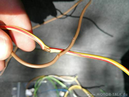

Ich hatte damals das gleiche Problem. Das rot-gelbe Kabel war gebrochen, jedoch der gummi Überzug nicht. Ist schwer zu finden. Erst mein Elektriker hat es gefunden indem er an dem Kabel an einer Stelle wo der gummi Überzug offen war mit seinem Messgerät den Strom gemessen hat. Vielleicht ist es auch bei dir so.
Werde das am Wochenende mal Versuchen. Vielen Dank für eure Antworten!!! Gebe euch Rückmeldung.
In der Isolierung gebrochenes Kabel hatte ich auch einmal. Einfach mal an jedem Kabel ziehen - die Isolierung allein hält nicht stand … dann zerreißt das Kabel.

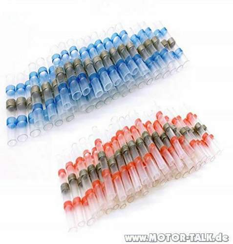

Tom, richtig beschrieben, zum Verbinden habe ich Lötverbinder verwendet.
Bevor einer damit anfängt, empfehle ich Folgendes zu besorgen:
- Lötverbinder-Sortiment in unterschiedlichen Stärken
- Werkzeug zum Auspinnen der Stecker (hatte mir damals das verlinkte gekauft, gibt es heute deutlich günstiger, z.B. das das hier
- Stoff-Gewebeband (um die Kabelbäume nach der Reparatur möglichst wieder auf die Original-Optik zu bekommen)
Zu den Lötverbindern meinerseits noch 2 Rückmeldungen.
Dein Link ist gut - keine billige Geschichte (normal Lötzinn und Schrumpfschlauch ist billiger 😁). Wer sowas kaufen will, braucht 18 x 0,5 Quadrat - 1 x 1,5 Quadrat und 2 x 2,5 Quadrat.
Ich bin kein Freund von diesen Lötverbindern, weil du hier deutlich Wärme einbringen musst, um das Lötzinn zu verflüssigen und die doch sehr starren Schrumpfschläuche zu schrumpfen. Dafür gibt es normal extra Lötlampen … die aber sehr hohe Temperaturen erzeugen und trotzdem deutlich länger pro Lötverbinder brauchen, als wenn man es normal lötet. Man sollte nicht vergessen … man arbeitet im Kofferraum 20 cm unter Filz und diversen Dämmstoffen und sehr nahe an den diversen Steuergeräten auf der runterzulassenden Hutablagenunterverkleidung! 😉 Okay … im Automobilbau ist das Zeug schwer entflammbar 😎 … mir war das gute alte Löten und verschrumpfen lieber.
