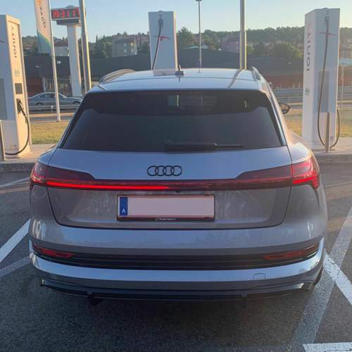

Hallo, seit gestern habe ich eine weitere Störung bei meinem e-tron (nach Ladeklappen und VAS), es kommt die Störungsmeldung "Heckbeleuchtung teilweise defekt". Die Kontrolle am Fahrzeug zeigte, dass das rechte Licht der Kennzeichenbeleuchtung aus ist und der rote Lichtbalken an der Heckklappe in der linken Hälfte aus gefallen ist und die rechte Hälfte chaotisch blinkt.
Ich hatte die Meldung schon mal letzte Woche, danach war sie wieder für einige Tage weg. Habe mein Servicecenter verständigt - mal sehen was an Rückmeldung kommt.
Das Fehlerbild wurde schon mal von anderen vor einigen Wochen gepostet - scheint also öfter vorzukommen.
Heckleuchtenband wurde bei meinem MJ19 ebenfalls getauscht. Hatte auch immer häufiger die Fehlermeldung Heckleuchte bzw. Kennzeichenbeleuchtung rechts defekt und schließlich flackerndes Licht rechts bei definitiv ausgeschaltetem Licht und parkendem verriegeltem Fahrzeug.

Einen Ausfall hatte ich bei meinem 02/21er nicht, aber dafür Wasser im Lichtband. Getauscht und seither ist es trocken...
Entweder war es die Freude auf die Heimfahrt, oder eine Wunderheilung.
Nach 24 Stunden im versperrten Zustand ist die Fehlermeldung weg und der rechte Teil leuchtet jetzt auch.
Bin gespannt ob es so bleibt
Bei mir geht das auch meist nach 1 Tag weg, kommt dann nach ner Woche oder 2 wieder, unvorhersehbar...
Ich habs bisher immer aufgeschoben, aber ich muss wohl auch zum Freundlichen und mal tauschen lassen.
War bei mir auch mehrmals ohne und wieder mit Funktion. Ruhe hatte ich erst nach dem Austausch der ganzen Leuchte, gefühlt seit gut einem Jahr.
