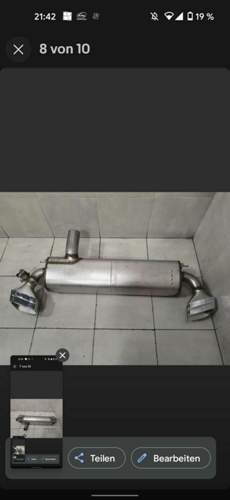

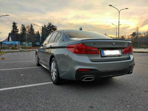

Und zwar geht es um ein 530e 2017 mit Luxury Line mit 2 Endrohren.
Ich möchte gerne auf Trapezförmige umbauen wie beim 540i .
Es gibt ja das Heck für alle G30 Modelle egal ob 520 oder 530 .
Kann mir einer sagen ob bei den M Paketen für 520 oder 530 ab Werk nur die Blenden anders sind oder die ganze Auspuffanlage .
Ich habe bei meinem drunter geschaut die Trapezförmigen werde ich kaum draufgesteckt bekommen die Form passt nicht .
Ich möchte jetzt nicht den ganzen Auspuff añdern sondern nur die Blenden hat einer ein Tipp ? Sowie natürlich die Heckstoßstange auf M .
Füge ein Bild von meinem 530e und 540i Anlage an.

Bzw passt der 540i an einem 530e Weill komme sehr günstig an einem esd dran und alles bleibt orginal ohne zu basteln ....

Ich kann Originale Blenden bekommen von BMW für knapp 200 die müssten geschweißt werden oder ich Tausch direkt den ESD gegen ein 540i Auspuff weil ich günstig ein bekommen kann.
Muss einmal von einer Mitte des linken Rohr zur Mitte des rechten Rohr?
Soll ich dir Bilder von meinem 40i hochladen? Willst du was bestimmtes sehen?
Die Bilder habe ich von einem 540i .
Ich Frage mich nur ob der beim 530e auch passt ob die Baugleich sind .
Einige 530e sind ja ab Werk schon mit dem Trapezförmigen Auspuff mit M Paket .
Die Frage ist ist der Auspuff vom 540i drunter ob es da gravierende Unterschiede gibt .

Ich bin auch gerade dabei bei meinem G30 mit Sportline auf M-Paket umzurüsten.
Wenn man es 100% Original haben will dann muss der ESD getauscht werden.
Es gibt von BMW keine trapezförmigen Endrohrblenden zum nachträglichen anschweißen.
Außer die V8 Endrohrblenden. Die passen aber angeblich auch nur zum V8 Endtopf.

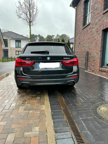

Gesteckt nicht. Müsstest wenn dann weiter hinten am Rohr abschneiden und an den jetzigen ESD anschweißen.
Oder gleich nachbau Blenden zum Schweißen kaufen.
Evtl die aber der Preis ist happig
Ja. Die habe ich mir gekauft. Allerdings die Version in Chrom.
Weil ein neuer ESD ist deutlich teurer und dann braucht man auch noch die Blenden zum draufstecken.
Und einen ESD von einer anderen Motorisierung wollte ich auch nicht haben, da ich hier nicht weiß ob das überhaupt alles zusammen passt. Rohrdurchmesser, Halterungen, Rohrverlauf usw...

Laut Teileliste passt der ESD vom 540i nicht beim 530e
Kann's du evtl später Fotos hochladen von Umbau
Danke für die Infos
Voraussichtlich in 2 Wochen.
Meine Teile werden nächste Woche erst lackiert.
Beim Umbau selbst werde ich wahrscheinlich nicht viel dabei sein, da ich diesen machen lasse.
Kann aber natürlich danach Fotos vom Auspuff machen.
