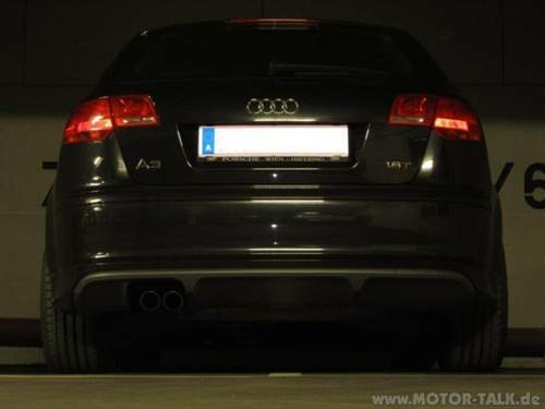

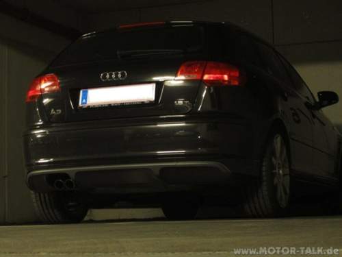

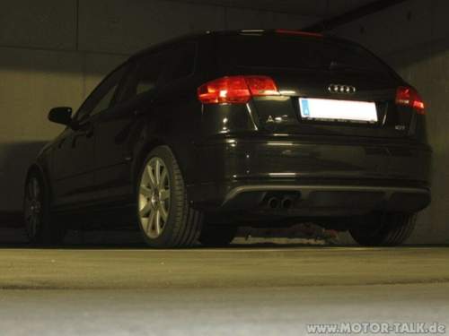

So, nun die besagten Bilder.
Ihr seht einen S3 Sportback Diffusor und Spoiler (lackiertes Zwischenstück) auf einer Vorfacelift Heckstoßstange.
Endtopf ist ein original 1.8TFSI (Frontantrieb, ohne Sline Exterieur Paket).
SG
Bild #206034636
Bild #206034635
Bild #206034637
+3
Vielen Dank UltraScharf!
Ich finde das wirklich ok, kann ich mir auch mit dem Diesel Endrohr gut vorstellen.  Ein wenig zu kurz, nun gut... fällt aber wenn überhaupt nur von der Seite wirklich auf.. Was aber jetzt ernsthaft  interessant ist, ob man den Versatz tatsächlich mit Unterlegscheiben etwas ausgleichen kann. 😕

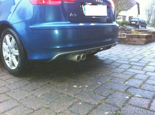

Ich hatte damals auch den S3 Diffusor auf meinem Sportback
Ich habe die Endrohre erwärmt und so verbogen das das gepasst hat.
Hatte den 2.0TDI und habe dann Edelstahlendrohre drangeschweißt sah ganz ok aus .
Hab leider kein besseres Bild mehr
