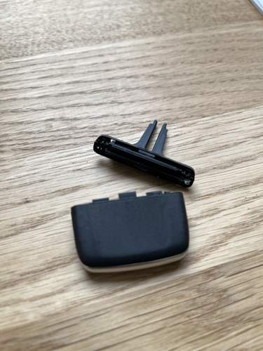

Hallo zusammen, bei unserem XC90 hat sich der Stellhebel der Belüftung Fahrerseite links gelöst. Gibt es diesen kleinen Hebel auch separat? Bei Skandix habe ich nur das komplette Gebläse gefunden. Vielen Dank und Gruss

Hast Du die Düsen mal rausgenommen? Das ist recht einfach und hilft vielleicht, das Problem zu reparieren?
Einfach etwas beherzt ziehen buw. mit einem passenden Kunststoffwerkzeug raushebeln. Die Düsen sind nur geklipst.

Und innen drin ist eine simple Schiebemechanik, die Du vermutlich einfach wieder zusammenstecken kannst...
Vielleicht vorher Fotos machen…

Ich habe die Lüftung demontiert. Dabei habe ich das Gegenstück zum Griffteil gefunden. Es scheint nichts gebrochen aber ich schätze es müsste wohl eine Art Feder geben die die Teile zusammen hält. Diese ist nicht auffindbar. Ich werde wohl eher mit Kleber arbeiten müssen… ??

Foto der Teile

Eigentlich nur zusammengesteckt…
Vorne die horizontalen Lamellen, dahinter die vertikalen.
Der Aufbau des Ganzen hält das für gewöhnlich zusammen.

die beiden Teile des Hebels lassen sich wieder zusammenstecken. Es ist ein ziemliches Gefrickel da ein Teil hinter und ein Teil davor/ über der mittleren Lamelle sitzt. In meinem Fall hielt es durch Zusammenstecken nicht wirklich gut, so dass ich den Vorgang mehrmals wiederholen musste. Natürlich war das keine dauerhafte Lösung. Ich habe daher versucht die Lüftung auszubauen um die betreffenden Teile zusammenzukleben. Leider ist mir dann ein Teil der Halterung von der verchromten Abdeckung abgebrochen. Dies ist nicht separat bestellbar und so blieb mir nichts übrig als das gesamte Bauteil neu zu kaufen -> 177 CHF! Unglaublich. Auf alle Fälle ist jetzt alles "wie neu" Haha. Dementsprechend Vorsicht beim Ausbau! Tip: Wenn es sich um einen der beiden äusseren Lüfter handelt, kann man die seitliche Abdeckung recht einfach entfernen und kommt so von hinten/ seitlichen die Lüftungseinheit um die Klemmen zu lösen. Gruss Marc
