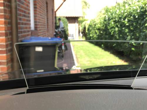

Hallo, habe da mal ne Frage: Bei mir sieht es so aus, als ob de Halter, an dem die Scheibe festgeklebt ist leicht schräg (Oberkante der Scheibe nicht waagerecht) ausfährt. Ist das normal? Kann man das irgendwie justieren?
Hallo
Nein, so wie geschildert ist das nicht normal. Die Oberkante der Scheibe sollte waagerecht erscheinen, wenn man in normaler Sitzposition in Fahrtrichtung drauf- bzw. drüberschaut.
War das denn von Anfang an schon so? Das hört sich nach einem Problem im mechanischen Antrieb an, so als würde beim Ausfahren der Scheibe etwas klemmen. Nicht selbst Hand anlegen sondern reklamieren.
ja das war von Anfang an so. Das Ausfahren scheint ohne klemmen zu funktionieren.
Da kann aber etwas nicht stimmen, auch wenn nichts klemmt. Soll sich die Werkstatt mal anschauen.
@grip1974 schrieb am 25. August 2018 um 15:18:44 Uhr:
In der Bedienungsanleitung steht:
Das Head-up-Display kann durch zu großen Druck aus der Führungsschiene geraten, z. B. während der Reinigung.
Vielleicht ist die Scheibe ja nicht richtig in der Führung?

Er hat seinen Allspace erst letzte Woche in WOB abgeholt. Er schreibt auch, das war von Anfang an so und deshalb sollte man da auch nicht selbst daran rumfummeln. Ist Aufgabe der Werkstatt.
Aber von der Frontscheibe aus gesehen sollte erkennbar sein, ob die Scheibe richtig in der Führung sitzt.
...ich habe mal Fotos gemacht. Ich hoffe, man sieht, dass die linke Seite etwas höher raussteht.
Defbb287-a04d-411e-913e-d82606cb1d72
F7934220-7e6b-4e1e-9d56-1a8aaf4ae5e9
89497b4c-f2a6-4f74-8244-543316da2f17
Ja, man erkennt das die unter dunkle Befestigungsleiste der Scheibe auf der linken
Seite etwas weiter herausfährt.
Würde das mal an nem anderem Fahrzeug vergleichen (lassen)
Vielleicht kann mal jemand hier im Forum vergleichbare Bilder von seinem HUD machen.
Ja, sieht tatsächlich etwas schief aus.

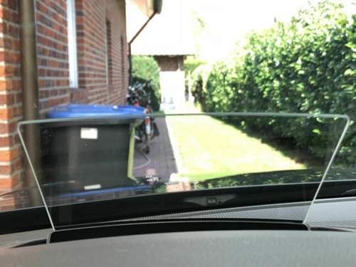

Gleich noch mal bei mir geschaut, siehe Foto. Eher gerade, wie ich finde.
(das dünne Kabel, welches dahinter liegt, gehört nicht zur Serienausstattung) ;)
HUD_Halterung
stimmt bei dir sieht es „gerader“ aus.
