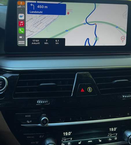

Hallo BMW Freunde,
kann man wenn man TomTom Navi auf dem iPhone via CarPlay Sharen in dem Head Up Display und in der Mitte vom Cockpit wo Geschwindigkeit und Akku etc sichtbar sind.
Danke Euch für einen Tipp.

Ich habe heute mal Here WeGo testweise zur Navigation genutzt. Es wird nur das Display in der Mitte genutzt, keine Pfeildarstellung im HUD oder im Tachodisplay. Wie gesagt, finde ich grad Here WeGo in Mietwagen etc. als sehr praktisch.
Aber grade in meinem 530e nutze ich lieber das interne Navi, da dadurch auch das die Nutzung de E-Motors auf längeren Strecken etwas geregelt wird.
im HUD geht nur Apple Maps oder eben das BMW System. Google Maps und andere geht dort im HUD nicht.
Ich benutze fast ausschließlich das eingebaute BMW System, weil a) der Hybridantrieb darauf zugreift, b) ich in der BMW App hervorragende Routenplanung machen kann und c) ich auch keinen Unterschied zu Google Maps feststelle bzgl Aktualität der Verkehrsmeldungen. Die Apple Maps Verkehrsmeldungen sind eher schlechter als die von BMW.
Magig Earth kann mittels Android Auto auch im HUD und im Tacho die Pfeildarstellung zusätzlich zur Kartendarstellung in der Mitte. Und es ist kostenlos und hat Offlinekarten.
Mit ist aber die Beschriftung derselben zu klein und: es fehlt natürlich auch die Hybrid spezifische Steuerung der Motoren.
