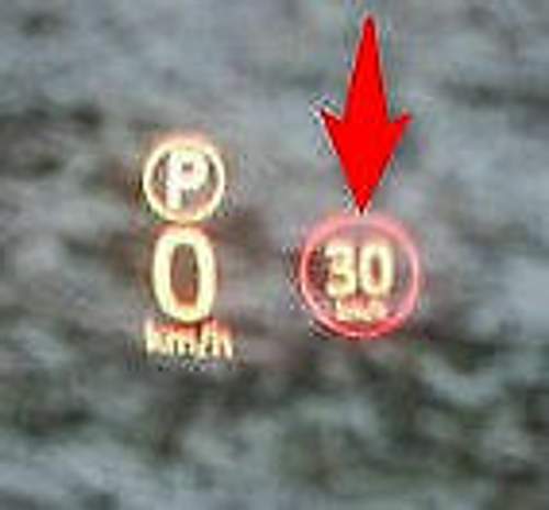

also mir fehlen die Verkehrschilder wie hier im Bild mit der 30.
fehlt wohl ein Modul was man nachrüsten kann wenn ich es richtig gelesen habe ( DA+ oder DAP)
HUD
Da fehlt das Speed Limit Info oder eben die von dir erwähnten Pakete.

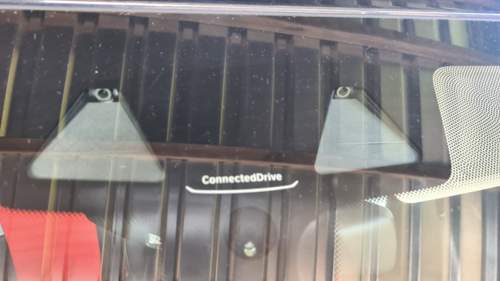

Ob ich KAFAS Kameras und Steuergerät drin habe weiß ich leider nicht, kann man das leicht rausfinden / sehen ?
wozu würde man die denn noch brauchen ?
Ich komme ja auch ohne klar, wäre bloß blöd nach 2 jahren festzustellen das man es hatte.
Geht es nur darum, dass das Speed Limit Info gar nicht angezeigt wird (auch nicht im Tacho-Display) oder nur im HUD nicht erscheint.
Zweiteres kann man im iDrive ein- und ausschalten.

Speed Limit Info wir gar nicht angezeigt
Dann ist die Sonderausstattung wohl nicht verbaut.
Einfach beim nächsten Kauf darauf achten.
Nachrüsten ist extrem aufwändig (Kamera, Steuergerät, Codierung...)
Also, wie schon geschrieben ist es entscheidend, ob die Sonderausstattung bei Dir auch verbaut war. Das kannst Du ganz einfach über einen sog. VIN-Decoder herausbekommen, bei dem Du Deine Fahrgestellnummer eingeben musst. Einfach mal BMW VIN Decoder googlen.
Die Sonderausstattung Speed Limit Info gab es für Dein Modelljahr nicht gesondert, sondern nur als Bestandteil folgender Sonderausstattungen:
  • Aktive Geschwindigkeitsregelung mit Stop&Go-Funktion (5DF)
  • Driving Assistant (5AS)
  • Driving Assistant Plus (5AT)
Indirekt war er auch im Innovationspaket, weil der Driving Assistant zum Innovationspaket dazugehört hat.
Allerdings gehe ich nach Deinen bisherigen Schilderungen davon aus, dass das bei Dir nicht verbaut ist. Wundert mich zwar, kann aber immer passieren. Von der Konfiguration her ist es möglich, dass das HUD verbaut ist, ohne dass auch die vorstehenden Sonderausstattungen verbaut sind.
Außerdem: Dem Foto nach zu urteilen, hast Du die Einstellung für das HUD auf Standard. Wenn Du auch die Speed Limit Info hättest, müsste sie dann im HUD angezeigt werden. Ausgeblendet wird sie nur im Modus "Beruhigt".
