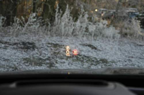

In der Anzeige meines HUD wird der rechte Rand des „Kastens“ um die Entertainment Details nicht richtig dargestellt (siehe Fotos).
Das ist von Anfang an seit der Auslieferung des Fahrzeugs letzten Freitag so.
Einstellungen im iDrive (Höhe, Rotation, Helligkeit) sowie Sitzpositionen bringen keine Änderung.
Ideen woran das liegen könnte und ob man das selbst einstellen o.ä. kann, ohne zum Freundlichen zu fahren und erstmal über Stand der Technik diskutieren zu müssen?

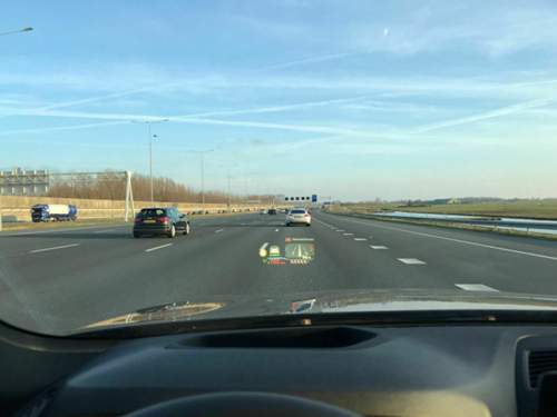

Was andere Techniken angeht... ich hatte mal den neuen Jaguar XF 30d für ein paar Wochen, dort kommt ein Laser HUD zum Einsatz. Ja, es gibt bei Dunkelheit dadurch deutlich weniger "Lichthöfe" in der Scheibe, aber die Darstellung ist unscharf, die Farben grausig und es werden mangels Auflösung auch kaum Informationen dargestellt. Ich hab zum Vergleich mal zwei Bilder angehangen, einmal vom G30 und einmal vom XF - der Unterschied sollte klar zu erkennen sein :D

@Touringpilot schrieb am 29. November 2018 um 18:24:22 Uhr:
Finde das HUD grundsätzlich prima, hänge mich hier aber mal mit einer anderen Frage dran.
Nachts bei vollständiger Dunkelheit außer dem eigenen Scheinwerferlicht ist mir aufgefallen, dass in der Frontscheibe nicht nur die eigentlichen HUD-Anzeigen zu sehen sind, sondern drumherum auch ein etwas helleres Rechteck (quasi wie ein Monitor oder eine rechteckige Beamer-Projektion) ganz schwach, aber sichtbar und fast störend auf die Frontschreibe projiziert wird (wie ein Hintergrund für die eigentlichen Anzeigen).
Ist das normal und entspricht dem gern zitierten „Stand der Technik“? Oder kommt das von einem beschlagenen/verschmutzten HUD-„Beamer“ o.ä.? Ist jetzt nicht wirklich nervig, aber schöner wär‘s ohne diesen rechteckigen „Monitor“ auf der Windschutzscheibe um die Anzeigen herum ... .
War bei mir auch so - habe die helligkeit einmal nachts so weit runtergeregelt, dass mich der Rahmen nicht mehr gestört hat und fast nicht sichtbar war. Seit dem fällt es mir nicht mehr auf!
