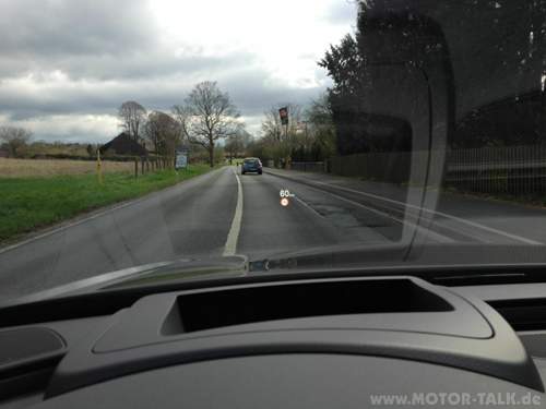

Habe hier auch mal ein Bild gemacht- man musste sich am Anfang stark daran gewöhnen, dann ist es aber eine nette "spielerei"
es geht aber genau so gut ohne😉
Sehr schönes Bild! - insbesondere weil man auch die stark spieglende Frontscheibe gut erkennen kann (die soll ja beim A7
Sehr schönes Bild! - insbesondere weil man auch die stark spieglende Frontscheibe gut erkennen kann (die soll ja beim A7 mit HUD anders (eben stärker spiegelnd) sein als im A7 ohne HUD) 🙁
Ich kann das jetzt aber nicht als negativ ansehen , bzw mir ist es nicht aufgefallen.
Das Foto habe ich direkt hinter dem Lenkrad aufgenommen
Gruss Andy
Wie kommst Du denn auf die Aussage? Beide WSS unterscheiden sich nicht im Reflektionsgrad, sondern nur durch die Folie im Glas (Keilfolie bei HUD, Normalfolie ohne HUD).
Schau dir das Bild mal genauer an, dann wirst Du sehen, daß auch nicht das HUD selbst, sondern der Abdeckrahmen reflektiert. Ohne HUD wäre da eine durgehend Reflektion des Armaturenbrettes, die aber subjektiv keinen stören würde, da homogen. Mit HUD fällt die Reflektion des Armaturenbrettes deitlicher auf, da im Zentralen HUD-Bereich kaum Reflektionen sichtbar.
Was vielleicht auch noch mal klargestellt werden sollte, da man es auf Fotos kaum richtig einfangen kann:
Die Bildebene des HUD-Bildes liegt nicht auf der WSS, sondern ca. 2,5m vom Fahrerauge entfernt, schwebt quasi über dem Motorhauben-Anfang. Das ist der entscheidende Vorteil eines HUD, denn das Fahrerauge muß i.Vgl. zum Blick aufs KI den Fokus kaum ändern.
Das ist auch für ältere Fahrer mit Gleitsichtbrille ein großer Vorteil...
