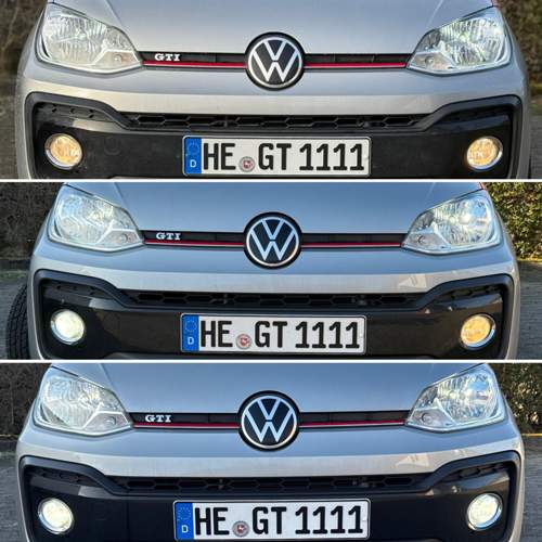

Ich habe dann mal heute auf LED-Nebelscheinwerfer umgebaut.
Wie hier auch schon gesagt: je Radhausschale 3 Torx T20 gelöst, Radhausschale im vorderen Bereich ausgeklipst, und dann das Leuchtmittel getauscht.
Wenn man Maurerkellen als Hände hat, ist das eine ganz schöne Fummelei.
Tipp: das Leuchtmittel auf der Fahrerseite lässt sich nur rausdrehen, wenn man ZUERST den Stecker abzieht. Ich habe "etwas" länger gebraucht, bis ich das rausgefunden habe... :-(
Und das nächste mal würde ich das Rad abbauen. Das macht es definitiv einfacher.
Im Bild oben links original, oben rechts halb umgebaut, unten dann komplett umgebaut.
Endlich komplett weißes Licht :-)
Canbus-Adapter habe ich keinen gebraucht. Abbiegelicht geht, Nebelscheinwerfer gehen, keine Fehlermeldungen im Kombiinstrument.

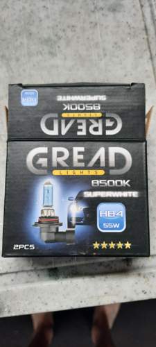

Genau aus dem seltenen Gebrauch, außer als Abbiegelicht, habe ich mich für die Gread HB4 Leuchtmittel entschieden. Kommen fast zu 100% ans Led Licht der Hauptscheinwerfer ran.
HB4
Haben die eine Zulassung?
ja, sind normale Leuchtmittel.
