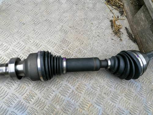

Leider musste ich meine linke auch bei Volvo kaufen.
Die Qualität würde ich nicht mehr als Volvo Original bezeichnen.
Der Sicherungsring ist total scharfkantig und versaut die beim Einbau die Steckhülse.
( Nein diese ist nicht gehärtet.)
Zusätzlich ist der Durchmesser auf dem der Wellendichtring arbeitet, von der Oberfläche her, alles andere als für der Simmerring geeignet.
Konntest du bei der Welle einen Hersteller feststellen?
Nur auf den Manchetten steht GKN.
Die in 2017 gekaufte Antriebswelle war deutlich besser.

@fluchti24 schrieb am 30. September 2021 um 12:46:51 Uhr:
Ok das wäre ja dann Löbro was als Premium Hersteller gilt.
Das ist das "gute Stück".

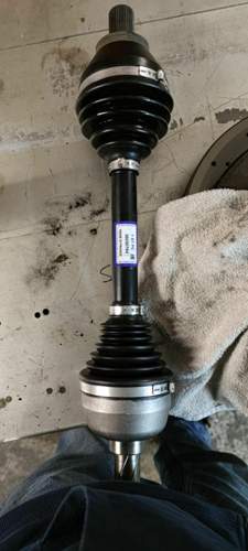

Also, die bestellte Welle ist gekommen und von ODM.
