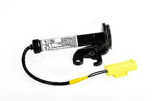

Wir reden aber über diese Teile hier... Um Missverständnissen vorzubeugen.
Habe bis jetzt keine unter 160 Euro gefunden... PRO STÜCK
Bmw-aktor-links
Was soll das denn für ein "Gasdruckdämpfer" sein? Sieht eher aus wie die Sprengkapsel, die hat aber kein Ablaufdatum, oder?
Ich bin seht sicher, dass es darum geht.. Durch diese Teile wird der Hintere Teil der Motorhaube ein Stück aufgestellt, damit der Fußgänger keine Verletzungen dur dem harten Motorblock erleidet.
Welche Funktion sollen denn da die normalen Gasdruckdämpfer haben? Es geht um diese pyrotechnischer Dinger.
Aktoren nennt man sie auf schlau...

Genau die Gasdruckdämpfer mit denen die Motorhaube gehalten wird da steht ein Ablaufdatum drauf.
Auf den Aktoren kann ich kein Datum lesen. Die Airbag Dinger tauschen die ja auch nicht.
Aaah. Jetzt wird es helle bei mir.
Ich ging immer von den Aktoren aus.
Danke
