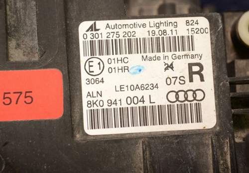

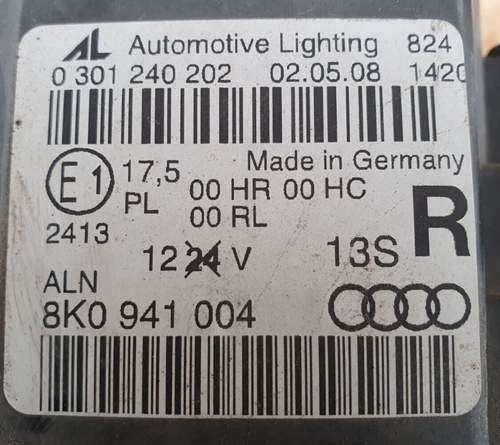

Nein kein Facelift. Damit leider auch keine LED zugelassen.
Genau,..Osram hat die H7 LED Freigabe für den A4 B7, Philips dagegen für den A4 B8 ab Facelift 11/2011 mit dem Scheinwerfer E1 3064
Facelift
Vorfacelift
Wie ich oben schon schrieb… ;)
Keine Freigabe für den Hauptscheinwerfer für den B8 VorFacelift.
Und beim Facelift auch nur für das Ablendlicht bei den Philips.
