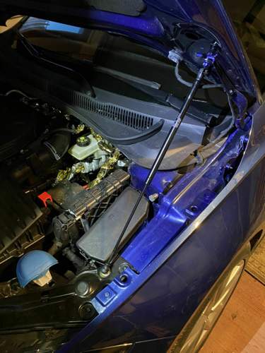

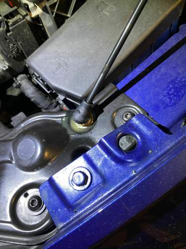

So meine sind heute angekommen und habe sie jetzt verbaut. Einbau ist dank der Anleitung super easy... bei mir müssen die Kugelköpfe nach innen schauen, aber die Halterung ist auch etwas anders. Der Lack geht natürlich an der Schraube ab. Da ich aber einen Lackstift da habe, habe ich einfach nach dem Einbau drüber gepinselt und es sieht im Prinzip aus wie vorher!
Bei mir liegen die Dämpfer ein wenig auf der Wasserkastenabdeckung auf. Da werde ich noch kleine Ecken ausschneiden, wenn es wärmer ist. Ist wirklich nur minimal, aber ich möchte nicht das was scheuert!
Die Dämpfer sind von Stabilus, also Markenware. Auch die Halterungen und Schrauben sind super Qualität! Ich bin zufrieden damit! Die Haube geht vielleicht 2-3 cm weniger auf, wie wenn sie von der Stange gehalten wird. Das stört aber nicht! Man drückt die Haube einfach zu und sie fällt von selbst ins Schloss. Also alles gut!
Ich habe überall noch etwas Konservierungswachs unter die Halterungen etc. gesprüht, um jeglichen Gammel vorzubeugen! Hier noch ein paar Bilder:

Also falls es hilft, meine liegen, so wie sie eingebaut sind nirgendwo auf und anders rum schon, aber da sind sie ja eh unter zu viel Spannung und drücken an der Haube. Also es wär mir zu doof da was wegschneiden zu müssen 😎
Ich habe den Verkäufer mal kontaktiert und mal gefragt, was passiert, wenn ich die Halter andersherum montiere... vielleicht probiere ich das nochmal, wenn es wieder etwas wärmer ist... 🙂
Kannst es doch probieren, und beim langsamen zumachen siehst du es ja dann. Ich glaube allerdings dass bei dir dann die Aufnahme vom Lift genau an der Blechkante sein wird und dann ist es noch mehr unter Spannung, wenn es überhaupt zu geht.
Ja ich werde es die Woche mal testen... aber eine Antwort wäre schon mal interessant... 🙂
