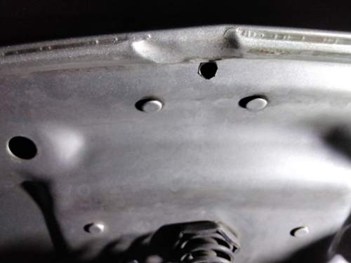

Sorry, aber wenn das Fahrzeug zu dem Zeitpunkt noch bei einer Opel Werkstatt in der Wartung gewesen ist, dann hat hier die Werkstatt aber geschlampt. Die müsste bei sowas nämlich die Sache automatisch ausführen und darüber auch informieren. Das ist meine Meinung. Irgendwer hat gepennt, wenn das besagte Loch nicht vorhanden ist an der Unterseite des Haube.
Die Haube müsste bei dir von innen nach außen rosten und da würde ich an deiner Stelle nicht nur die Stelle ausbessern lassen. Schau einfach Mal im Netz, ob du nicht eine lackierte Haube für weniger Geld findest. Falls du die Haube selbst austauschen kannst....

Das innere Ablaufloch selbst nachträglich bohren und anschl. den Falzinnenraum versiegeln könnte weitere Rostblühungen zumindest verlangsammen.
So sieht das nachträglich gebohrt Loch aus
