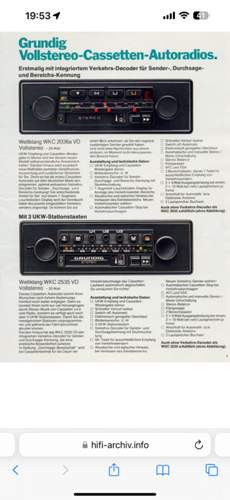

Hallo in die Runde, ich habe ein wunderbares originales Grundig Autoradio mit Türlautsprechern in meinem 76er 1303 Cabrio.
Nun möchte ich mir ein Autoradio mit Apple CarPlay einbauen. Hauptsächlich für die Navigation. An den Sound habe ich da keine großen Ansprüche im Käfer.

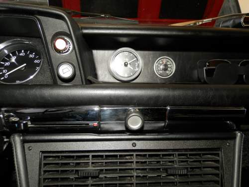

Habe meinem 1303 letztes Jahr ein möglichst unauffälliges RetroSound-Radio gegönnt und in einen der Blindstopfen einen USB-Port gesetzt.
Das ist zwar nicht CarPlay-fähig (und hilft Dir wahrscheinlich weniger…), aber eine Möglichkeit, auf die Musiksammlung des Handys zuzugreifen und der Navigation wenigstens akustisch zu folgen...

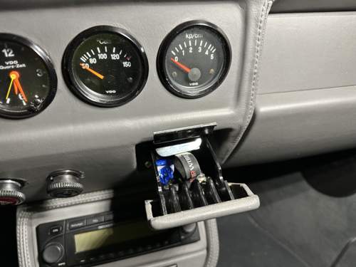

Wenn ich die nächsten Tage Zeit habe, mache ich Dir ein paar Fotos von meiner Lösung im 1303 Cabrio.
Ich habe lange getüftelt und mit relativ einfachen Mitteln eine praktikable und optisch ansprechende Lösung gefunden.
Georg
Nun hier meine versprochene einfache Lösung.
In kurzen Worten:
zwei passende Kerben in den Aschenbecher links und rechts
ein passender Gummi. Ich habe einen Handgelenkgummi einer Veranstaltung genommen
ein Alu U-Profil poliert und hinten mit Schlitz für Gummi
den Gummi habe ich mit einem Blech und zwei Schrauben am Boden des Aschenbechers befestigt.
Fertig
Wenn ich kein iPhone brauche, ist der Aschenbecher zu und nimmt den Gummi auf.
Bei Bedarf ist das iPhone schnell befestigt. Darauf achten, dass es nicht auf einer Taste zum Liegen kommt und das Handschuhfach noch zu öffnen ist.
Bei Bedarf kann das iPhone mit einem kurzen Kabel am Zigarettenanzünder geladen werden.

Gute Idee, einfach und effektiv!
Vielen Dank für die Idee

Ich habe die Lösung von Georg live gesehen und habe einfach gestaunt, wie man mit einfachen Mitteln eine Lösung zaubern kann, die sehr gut funktioniert, gut aussieht, jederzeit rückbaubar ist und außerdem sehr einfach nachgebaut werden kann.
Chapeau Georg!!!
