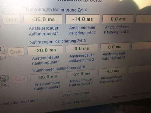

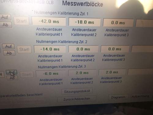

Lad doch bitte mal deine mit VCDS ausgelesen Injektoren Werte hoch. Wenn du bei einem schon -40ms hast, dann verstehe ich die Frage nicht 😉
Hier die Injektoren-Werte von heute:
Img-3596
Img-3597
@andi-popandi schrieb am 16. Februar 2019 um 19:29:35 Uhr:
Wie vermutet... Du hast auf Zylinder1, 4 und 6 mal richtig Kacke Werte... SOFORT tauschen oder weniger fahren.
Erster Wert max -45, Zweiter Wert max -15, Dritter Wert- unbekannt
Besorg Dir schnellstens (am besten 6) neue Injektoren.. VERGISS ÜBERHOLTE ! dann besser gebrauchte die nach BMK rein kamen !!!
