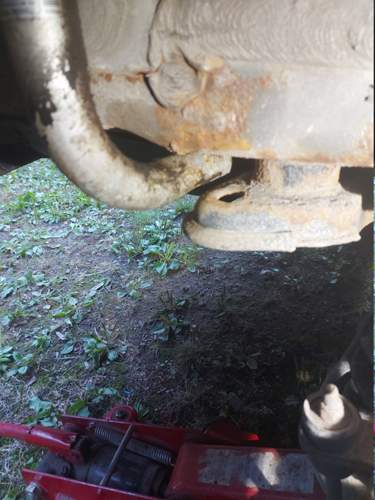

Hallo Gemeinde,
mein 28 Jahre alter 945 hatte nie so ein Problem, mein halb so alter XC70 D5 Mj 2008 AWD schon.
Folgendes Problem : Das Füllrohr scheint porös geworden zu sein - warum auch immer
Es liegt nicht am Füllschlauch, der aus Gummi ist, sondern es leckt direkt am Rohr.
Bei Skandix gibt es für meinen Elch kein passendes Rohr, hab es nur als Gebrauchtteil bei Ebay gefunden!
Jetzt bräuchte ich guten Rat, denn bis jetzt hat sich wohl noch niemand wirklich an diese Arbeit gemacht, da im ganzen www nicht wirklich etwas zu finden ist.
Also da das Rohr wahrscheinlich im oberen Bereich irgendwo angeschraubt sein müsste, bräuchte ich einen Tipp, wie man die seitliche Verkleidung im Kofferraum abbekommt.
Gestern hab ich es schon einmal versucht. Ich habe die Kofferraum Einstiegsleiste demontiert, die Schrauben aus der seitlichen Aluschiene entfernt, die sich dann aber nicht wirklich gelöst hat. Da die Verkleidung unter dem Fenstersims und der C und D-Säulenverkleidung hängt.
Hat jemand 'ne Idee, wie man dort weiter kommt?
Bin für jeden Tipp dankbar
Gruß Henni

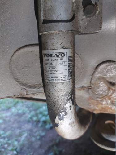

Dort leckt es im Knick
Teilenummer
2 Antworten
Weshalb soll die Verkleidung ab?
Das Rohr sitzt doch ausserhalb vom Kofferraum?
Themenstarteram 14. August 2023 um 7:42
Danke für die Antwort!
Ja aber die Halterung ist hinter der Verkleidung
Ich werde das Loch wahrscheinlich einfach zukleben und gut ist.
Das zu tauschen ist sehr kompliziert und es wird auch nicht angeboten bei Skandix für mein Modell
