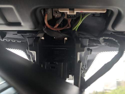

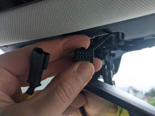

Bei mir passt der Stecker irgendwie nicht.
Es ist ein 520d, er hat allerdings Matrix LED Lichter.
Mache ich was falsch oder woran könnte es liegen?
Andere Kabel
Stecker
@godlich90 schrieb am 10. Dezember 2023 um 13:16:56 Uhr:

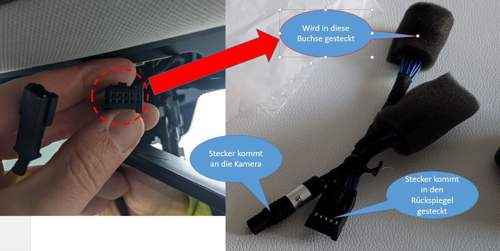

Du hast den richtigen Stecker schon in der Hand.
Wenn der Lieferumfang zur Kamera korrekt ist, liegt ein Y-Kabel bei.
Dies ist ein kurzes Kabel mit einem Abzweig, welches zwischen dem Stecker in deinen Fingern und dem Rückspiegel (wo dieser Stecker den du auf dem Bild festhältst drin steckte) zwischen kommt.
Der "Abzweig" versorgt dann die Kamera mit Strom.
Foto anbei.
Wenn du dieses Kabel nicht mit in der Verpackung hattest, schreib einfach den VK an, dass er das nachliefert und falls du das über Amazon bestellt hast, einfach zurück schicken und neu liefern lassen.
Anschluss Y-Kabel FitCamX

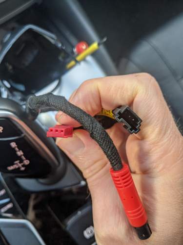

es liegt ein Kabel bei, aber das passt nicht zusammen. Man hat es auf meinen Bildern nicht so gut gesehen, deshalb hier nochmal ein Bild nur vom Y-Kabel. Ich denke da ist einfach das falsche Kabel dabei.
Stecker von aliexpress
@FrischFleischDD schrieb am 24. August 2023 um 23:30:36 Uhr:
Ich hab die zweite und bin zufrieden. Sie nimmt quasi 24/7 auf und speichert es auf die SD Karte in einer Endlosschleife.
Bei mir haben die von aliexpress unter dem zweiten link ein falsches Kabel mitgeliefert. Sie weigern sich auch hartnäckig, ein anderes zu verschicken. Das Y-Kabel von fitcamx passt einwandfrei. Von daher kann ich das erst mal nicht empfehlen, außer es gibt das Kabel noch irgendwo.
Dachte ich auch zuerst. Die wird aber anders angeschlossen als das bei den meisten Youtube Videos gezeigt wird. Ich musste den gesamten Spiegel abbauen bis ich das passende Kabel gefunden habe.
