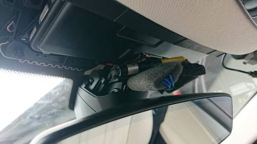

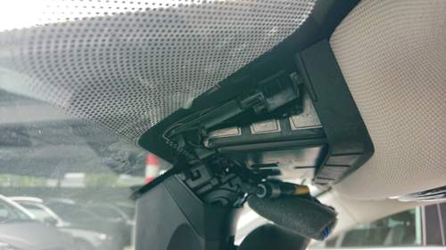

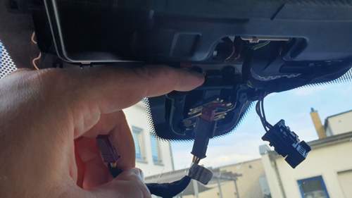

@Tommy74
- Brösel mal vorsichtig die Schaumstoff-Ummantelung auf, womit die blauen Kabel umwickelt sind. (Siehe Bild)
Die sind dort "gefaltet" und deshalb sehr kompakt verklebt
- Dann hast du schon etwas mehr Spielraum.
(ggf. dann neu mit Gewebeband "entklappern")
- Dann nimmst du den Stecker zur Cam und schiebst ihn unter die Dachverkleidung.
(nicht links daneben, wie im Video)
Wenn das nicht lang genug ist, dann hast du das Kabel ggf. eingeklemmt , oder ist zu weit im Gehäuse.
(Das Kabel muss in der Mitte durchgeführt werden)
- Schau dann, dass sie mittleren Nasen der Abdeckung einen freien Weg nach vorne haben und einrasten können und keine Kabel sie blockieren.
- Dann die Abdeckung von unten etwas weiter vom endgültigen Sitz weg ( Richtung Himmel) ansetzen (bis oben hin zum Anschlag), auf den Sitz achten und sie dann nach vorne in Richtung Scheibe schieben.
Alles ein wenig Tricky, das in Worte zu packen :-)
P.S Habe mir erlaubt zur Verdeutlichung dein Bild zu klauen .....
[NACHTRAG] Die Steckerverbindung (Y) habe ich vorher noch mit Gewebeband nach oben hin fixiert, damit sie beim Einschub der Abdeckung nicht blockieren kann.
@swa00 schrieb am 18. August 2022 um 19:31:43 Uhr:
Genau an diesem Punkt habe ich auch erstmal gehangen :D.
Und so hat es bei mir dann auch am Ende gepasst.
Danke @swa00! Deine Hinweise haben sehr geholfen!
Nach einigem Fummeln habe ich es hinbekommen. Weiteres Problem war, dass ich einen Kabelbinder am Y-Kabel nicht entfernt hatte. Danach ging es dann.

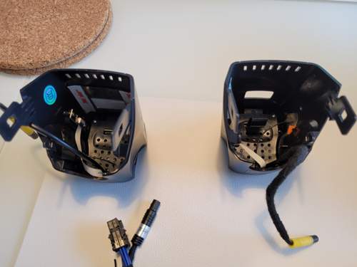

Ich dachte mir, ich übe erst mal an meinem alten Auto, wie man die Kamera einbaut. Im Oktober oder November (so BMW will), kann ich die Cam dann in mein neues Auto umbauen. Hoffentlich wird es dann, durch die gewonnene Erfahrung, etwas leichter.
Gruß Tommy74

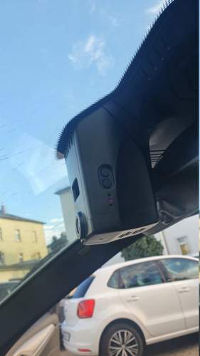

Heute habe ich die China-FullHD Version für 68€ Version bei mir eingebaut. Außer dass ich eine Nase an der großen Abdeckungen bei der nervigen Demontage abgerissen habe bin ich vom Ergebnis super begeistert.
Ich glaube sie nimmt permanent wahlweise 1, 3 oder 5 Minuten Clips auf. Bin noch nicht ganz durchgestiegen. Die App heißt Viidure.

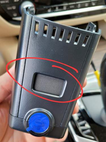

nach einigen Wochen war mir aufgefallen, dass sich die CAM auf längeren Fahrten nach >60-90 Minuten abschaltet. Sie ließ sich dann manuell wieder starten und lief dann unterschiedlich lange, ging dann aber nach 5-30 Minuten erneut jedes Mal aus. Ich vermute ein Temperaturproblem, da die SD-Karte immer sehr warm wird.
Dazu muss mich ich erwähnen, dass ich das Loch mit dem beigelegten Blättchen als Blende verschlossen habe. Lt. Anleitung ist das wohl auch so vorgesehen.
Ich habe dann
- verschiedene Speicherkarten ausprobiert
- die SD Karten alle mehrfach formatiert (mit Computer und/oder in der CAM per App)
- die CAM auf Werkseinstellungen zurückgesetzt
Das Problem mit dem Abschalten blieb.
Habe die Kamera dann ausgetauscht.
Da die Lieferung per Amazon war, hatte ich einfach eine neue bestellt und die alte als defekt zurückgeschickt.
Aktuell auch nach >120 Minuten Fahrt nun keine Probleme mehr.

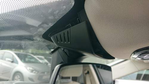

Habt ihr das Loch, wie auf dem Foto, abgeklebt oder offen gelassen?
Ich habe es zugemacht
Ok, danke.
Da ich verschiedene SD-Karten nun schon ausprobiert hatte, schlussendlich die Kamera dann ersetzt habe und nun die neue Kamera nach >90 Minuten ihren Betrieb wieder einstellt, vermute ich ein Temperaturproblem.
Man kann dann zwar die Kamera wieder durch Knopfdruck starten, nur geht die (bis zum Abkühlen) nach einigen Minuten dann auch immer wieder aus. Gleiches Fehlerbild wie mit der ersten Kamera.
Die SD-Karte konnte nach dem Entfernen auch kaum angefasst werden.
Ich habe darum den Kunststoff-Streifen, der das Loch abgedeckt hat, erst einmal entfernt.
Allerdings habe ich irgendwelche SanDisk-Karten genommen, die hier noch übrig waren... (U3/V30).
Habe die Kamera auch nach diesem Thread hier eingebaut. Einbau hat gut funktioniert. Kamera läuft bisher stabil.
Mal schnell Zugriff auf die Kamera ist durch die Wlan verbindung nicht so schnell. Bei mir erst einmal Bluetooth am Handy aus. Dann schaltet sich erst Android Auto komplett ab. Danach WLAN Einstellungen und manuell mit der Kamera verbinden.
