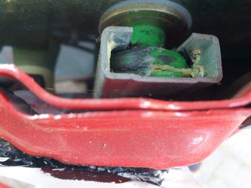

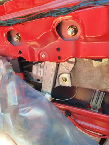

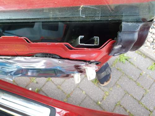

unser lieber Mazda MX-5 hat nun schon ca. 20 Jahre auf dem Buckel und einige Schönheitsreparaturen stehen an. Insbesondere müssen als nächstes die beiden Fensterheber wieder in Ordnung gebracht werden.
Meine Schrauberfähigkeiten würde ich auf einer Skala von 1-10 mit einer 2 bewerten, also immerhin hab ich die Seitentür aufbekommen, das wars aber auch schon :-)
Habe in Kiel den Mazda-Händler wegen der Fensterheber kontaktiert, da liegt jedoch der Stundensatz bei ~160,- EUR, allein der Kostenvoranschlag liegt bei ca. 45min Arbeitszeit, und die Fensterheber selbst kosten wohl irgendwas um 600,- EUR. Das ist mir doch etwas fett und ich wills erstmal selbst versuchen.
Alternativ fahr ich auch gern bei einem Schrauber in Kiel oder Hamburger Ecke vorbei, der mir dabei hilft (oder dem ich handlangern darf) - und einen fairen Preis verlangt.
So, jetzt zur genauen Problembeschreibung:
Beide Fensterheber funktionieren nicht mehr, sie wurden im laufe der letzetn Monate immer schwergängiger und gehen nun gar nicht mehr. Aber die Motoren surren noch. Zudem geht die Beifahrer-Scheibe auf die letzten 2cm nicht mehr zu. Da das besonders doof ist, weils reinregnet, hab ich mich drum gekümmert. Der Bowdenzug hat irgendwie die Mechanik blockiert, hab ihn freigelegt und jetzt gehts wieder (also das Fenster per Hand ganz nach oben gezogen).
Auf den Bilder seht ihr das, zudem hab ich mal die Führungsschienen von oben fotografiert. Meine Hoffnung ist ja, dass vielleicht nur die Schienen gefettet werden müssten / der Bowdenzug vielleicht auch? Hab ich irgendwo gelesen, erstmal mit WD40 oder Silikonöl fluten und dann mit Sprayfett fetten.
Freu mich über Feedback von Euch!

Für die Fensterheber könnte dies hilfreich sein, auch wenn es für das Vorgängermodell geschrieben wurde dürfte die Technik beim NB vergleichbar sein. Schliesslich basiert dieser auf dem NA.

Die beiden Links auf die NA Reparaturen sind interessant, immerhin scheint es zu sein, dass ich vielleicht doch rein mit "Saubermachen und Nachfetten" weiterkomme.

Bei den Fensterhebern könnte ein fetten der Schienen das Problem beheben.
Sprich Führungsschienen ausbauen, reinigen und wieder fetten. Hier am besten ein Fett benutzen und kein Kettenspray, oder WD40.
Wenn du die Schienen nicht ausbaust könnte WD40 auch helfen.
Wenn der Bauten Zug, oder andere Teile defekt sind, gibt es hier passende Ersatzteile.

Zu den Fensterhebern: Das Problem hatte mein NA auch: Türverkleidung und Fensterschachtleisten ausbauen, dann die Führungen der Fenster in der Tür mit Bremsenreiniger geflutet und immer wieder rauf und runter gefahren. Danach neu gefettet und es funktioniert wieder.
