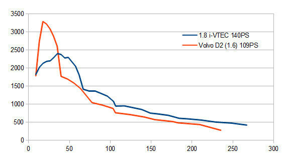

was man bei all den Motordaten nicht vergessen sollte: ein Hochdrehzahlmotor ist auch anders übersetzt und am Ende ist das Motordrehmoment nicht entscheidend, sondern das Drehmoment, das tatsächlich auf der Straße ankommt!
Im Anhang mal als Beispiel mein alter Volvo im Vergleich zum Civic mit dem jeweiligen Drehmoment am Rad. Wobei ich denke, dass beim Volvo der Peak im erten Gang sicher elektronisch reduziert ist, da ich auf trockener Straße nie Probleme mit der Haftung hatte...
Beim Volvo muss man dann auch shcon bei 45km/h schalten und beim Civic zieht man noch problemlos weiter.
Ich werde mal schauen, ob ich den Vergleich von 140PS Sauger, Turbobenziner und Turbodiesel zusammenbekomme.
Raddrehmomentvergleich
Bastelst du die selber / wo bekommst du die Diagramme her? :confused:
