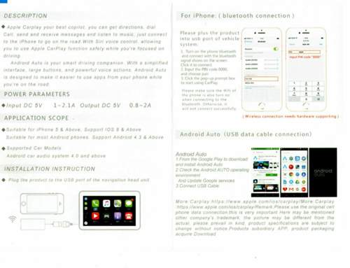

Steht aber nirgendwo... die Anleitung (Faltblatt) taugt nichts...

Ja aber von woher hast du den link, bitte posten. Bei mir steht in der Anleitung gar nichts.
Es gibt keinen Link!
Die Updateprozedur via Browser ist in der Anleitung beschrieben.
Wenn man die nicht liest, ist es kein Wunder, dass man es nicht zum Laufen bekommt. Also sitzt der Fehler doch davor😉
In meiner Anleitung steht nur das. habe es extra gescannt und aufgeblasen denn es ist so ein kl. Faltblatt das es nichtmal ein Adler lesen könnte.
Schau mal in die FAQ. Da ist es beschrieben. https://carplay2air.com/
