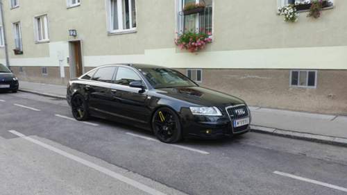

Hier meine 19 Zöller

Passt wie angegossen. Sind zwar keine et42 aber die Tieferlegung ist mehr als 45mm...
