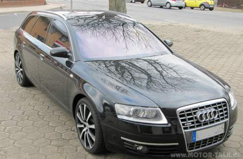

Hallo
fahre ein A6 3,0TDI quattro
will mir diesen sommer 19Zoll Felgen kaufen,habe gehört
das bei einem quattro alle 4 Felgen gleich breit sein müsse also
mann darf nicht an der VA 8,5x19 und an der HA 9,5x19 drauf machen.
Meine Frage an euch stimmt es wirklich oder nicht.
am 8. Februar 2011 um 18:43
Hier meine 19 Zöller
126 weitere Antworten
126 Antworten

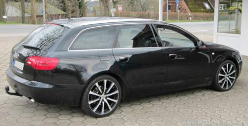

Jo stimmt. Vorne und hinten müssen gleich sein.
am 7. Februar 2011 um 22:17

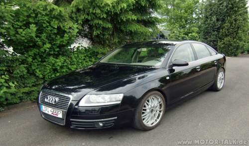

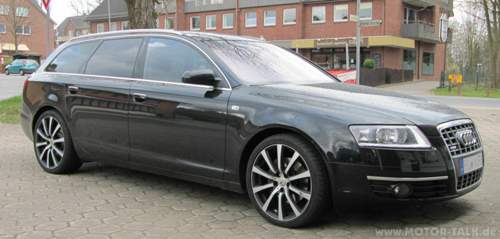

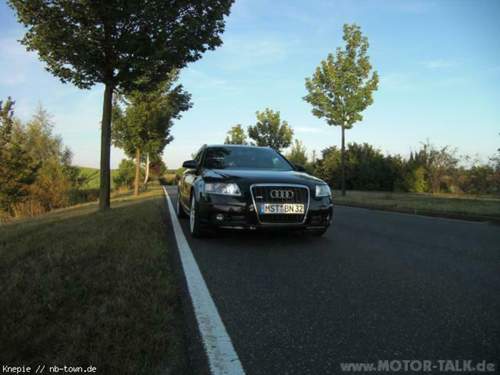

jo hier
K-img-4495-1-17822399354879070
so sieht meiner aus 255/35/19
du kannst schon hinten breitere und vorne schmälere felgen nehmen aber der abrollumfang muss stimmen, ich würds aber trotzdem nicht machen...
alle 4 gleich lassen sieht am dezentesten aus =)
mfg
2010-10-02-10-56-29
am 8. Februar 2011 um 7:52
255/35/19.............

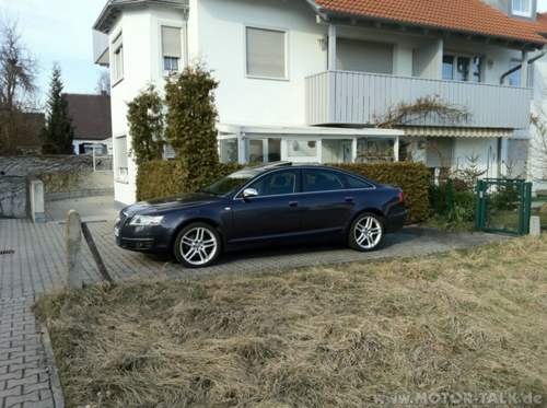

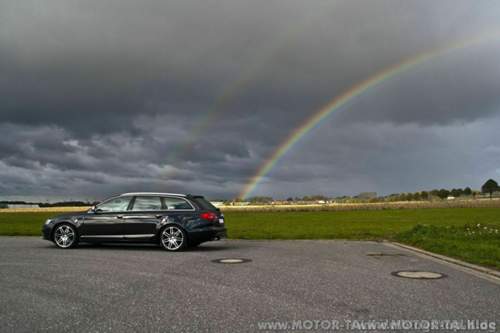

Moin,
das ist meiner mit 19 Zöllern vom A8.
Dsc-0525

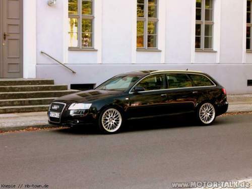

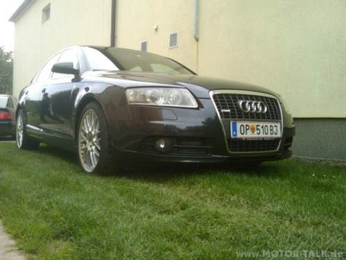

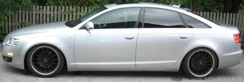

Hiho....Schau in meine Profil, da siehste auch noch ein paar 19er zum Vergleich
am 8. Februar 2011 um 14:12
meiner mit 255/35/19 und hinten 20mm Spurplatten
Original geschrieben von plop73
Moin,
Die sehen richtig schick aus. Brauchts dafür ne TÜV Abnahme oder ist das kein Problem weil Original Audi?
die Räder müssen eingetragen werden. Eine Traglastbescheinigung gibt es von Audi.
Daten siehe hier: http://www.original-felgen.com/4e0601025ad1h7.html
ET45 passt mit der 9X19 Felge sehr gut und schließt bündig mit den Radläufen ab (Reifen:255/35/19).
