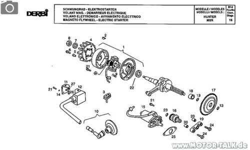

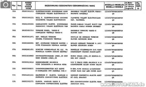

Erkennst Du das Schwungrad deines Roller auf der beigefügten Anlage?
Schwungrad
Ersatzteilnummer
Die Bilder mache ich gegen 1 Uhr. Danke für die Bilder. Ja hab sie erkannt..

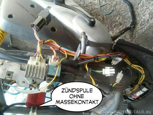

Hier die ersten vier Bilder
Hier noch eins
Hier das letzte ging nicht anders mit dem downloaden... Ist das drauf was du sehen wolltest..??? Oder fehlt was????
Na die Mehrzahl der Bilder zeigt den Kabelbaum, der zum Teil anscheinend neu eingezogen wurde. Im Originalzustand sind die elektrischen Leitungen, welche eine Einheit bilden, entweder umwickelt oder in Schläuchen verlegt.
Aufgefallen ist mit jetzt auf Anhieb, dass die Zündspule mit zwei Kabelbindern am Rahmen befestigt ist. Nehmen wir nun einfach an, die originale Befestigung mit Schrauben am Rahmen sorgt für einen Massekontakt, dann wäre dies aktuell nicht gegeben.

@wolfi__123 schrieb am 3. April 2015 um 13:51:34 Uhr:
Gruß Wolfi
Respekt und Hut zieh! 🙂
Ja also die lichtmaschine hat Strom nur die Zündspule bekommt keinen also der plus Kabel davon
Es sind dich alle Relais dran!!

1.) Bist Du sicher, dass die ausgetauschten Teile funktionsfähig sind, m.a.W. haben diese im Spenderfahrzeug einwandfrei funktioniert? – Es sieht mir nämlich nicht alles nach Neuteilen aus.
2.) Verkabelung überprüfen
3.) Wie kommst Du zu der Aussage "die Lichtmaschine hat Strom, nur die Zündspule hat keinen". Bei der montierten Zündspule auf deinem Foto sind Zündelektronik und Spule eine vergossene Einheit, die nur mit speziellem Meßequipment überprüft werden kann.
4.) Die Mischung von neuen und alten Zündungskomponenten macht die Sache unübersichtlich. Es ist nicht sichergestellt, ob der "Mix" überhaupt funktionieren kann. Hier vermute ich ein Problem bei der Art der Zündauslösung, die oft durch eine kleine Pickup-Spule in der Nähe des Polrads ausgelöst wird.
Mein Vorschlag: Suche nach einer Fachwerkstatt in deiner Nähe und besorge Dir ein Programm zur Anzeige von pdf-Dateien, damit Du anhand der Ersatzteilliste (Datei Schwungrad.pdf) ggf. die richtigen Teile über die Werkstatt beziehen kannst.
