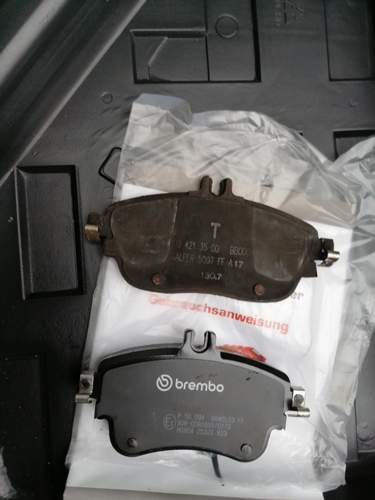

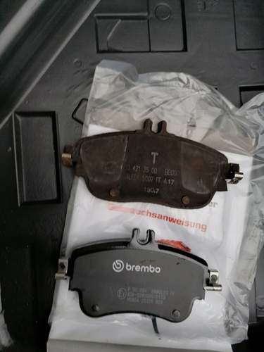

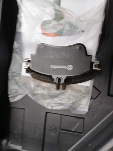

Ich habe mir von Brembo Bremsbeläge für vorne bestellt und hatte die TSN, HSN und Baujahr 2017 angegeben.
Heute Rad, Bremssattel und alte Beläge demontiert und wollte die neuen Beläge montieren und musste feststellen, dass die neuen Belege kürzer sind.

Das Problem hatte ich mal bei ATE Belägen.
Hab für meinen B Beläge ohne Sportpaket bestellt, mein Modell hat aber mit Sportpaket.
Vielleicht ist das bei dir auch der Fall.

Hallo "himmels" , was hast Du für einen Bremsscheibendurchmesser ? Steht oben auf dem Bremssattel drauf ! Habe Bj.17 ohne Sportpaket, es war aber doch Sportpaket verbaut. 29,5 Durchmesser Bremsscheibe.
Da brauchst Du 144 mm Beläge.

Welche Motorisierung hat das Fahrzeug?
Bei dem großen Diesel = OM651 z. B., sind meines Wissens auch größere Bremsen verbaut. Wenn du mir deine FIN per PN zusendest, könnte ich mal nach der Teilenummer schauen.

B200 Benziner mit 156 PS
Themenstarteram 6. Januar 2024 um 14:24
@wer_pa ,
habe Dir eine PN geschickt.
Herzlichen Dank im Voraus.
Themenstarteram 8. Januar 2024 um 16:36
Danke an @wer_pa,
er hat mir die Werte mitgeteilt.
Scheibendurchmesser 295 mm
Belagbreite 144 mm.
Ich habe jetzt Klötze von ATE bestellt.
