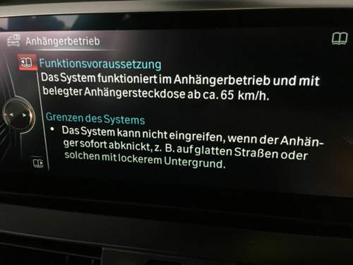

Hallo, ich habe mir einen anderen Wohnwagen gekauft. Nun steht bei diesem im Fzg.Schein, dass das Zugfahrzeug ein bestimmtes Leergewicht (deutlich höher wie es mein GT hat) haben soll oder das Zugfahrzeug über ein werkseitiges Anhängerstabilitätsprogramm verfügen muss, damit ich Tempo 100 fahren darf.
Ich habe überall nachgesehen (Papiere, www, altes Verkaufsprospekt) und leider keine Angaben gefunden, dass der GT bei einer werkseitigen Anhängerkupplung über ein Stabilitätsprogramm verfügt. Bei meinem alten Touran stand die Angabe über das Stabi bereits im Fzg.Schein.
Kann jemand mir weiterhelfen? Schonmal Danke

bei meinem AT bzw. F45 steht es in der elektronischen Anleitung im Fahrzeug, das Stabilitätsprogramm soll ab 60km/h aktiv sein.

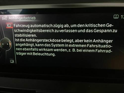

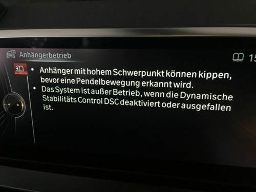

Für alle die noch ein Interesse am Thema haben:
Laut BMW-Händler ist eine Anhängerstabilisierungskontrolle vorhanden, die auch nicht im Fzg.Schein eingetragen sein muss (aber kann). So zumindest die Aussage des Mitarbeiters. Details darüber sind in der BA nachzulesen.
Anbei ein Auszug der BA.
Danke für die Tipps und Ratschläge.
