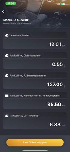

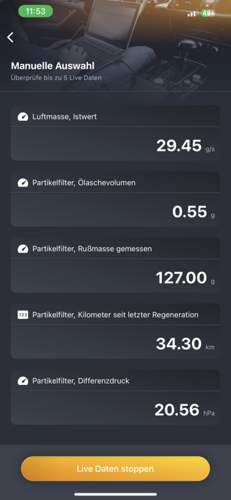

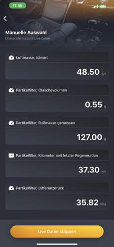

Morgen zusammen, entschuldigt die warte Zeit ich war die letzten Tage sehr eingespannt in der Arbeit und hatte keine Zeit.
Ich poste mal 2-3 Fotos von der Live Motordaten bei Fahrten mit 80-120km/h und im Stand.
Ich habe es mit Carly ausgelesen da kein Laptop zur Hand für VDCS.
Mir scheint der Diferenzdruck vom DpF sehr hoch geschweige denn die Rußbeladung. Was meint ihr.?
Und könnte das Nageln und der extremen Leistungsverlust von 1000-2000 Umdrehungen vom DPF kommen?

Könnte natürlich sein dass er beim abfahren andauernd regeneriert, bei den Differenzwert kenn ich mich leider zu wenig aus . Welche Drehzahl hast du dann grob in leerlauf?
