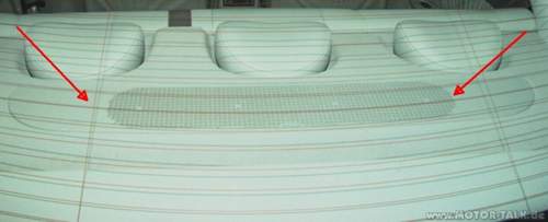

Hallo Sven,
hier ein Bild von der Abdeckung die bei mir klappert.
Diese Abdeckung ist von oben über die Öffnung in der Hutablage gesteckt. Ich hatte zwar die Hutablage schon mal ausgebaut, aber leider weiß ich nicht mehr wie die Abdeckung befestigt. Ich denke es lohnt sich das mal zu prüfen.
Wenn es nicht an klappernden Teilen der Verkleidung liegt kann es durchaus sein, dass Dein Subwoofer an die Grenze der Belastbarkeit gerät. Da ich Deine Hörgewohnheiten nicht kenne ist das aus der Ferne nur schwer zu beurteilen. Da lässt sich vielleicht noch was über die Einstellungen der Endstufe machen.
Die Endstufe selber ist kräftig genug, an fehlender Leistung dürfte es sicher nicht liegen.
Viele Grüße
Christian
Subwooferabdeckung

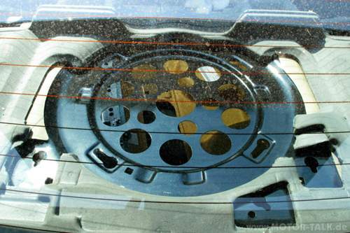

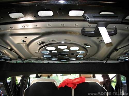

Hallo zusammen
Ich habe ja auch die Limo, und den HK Subwoofer nach gerüstet. Das mit dem klappern ist zwar störend, aber erst bei sehr starken Pegeln. Da muss man es aber schon ordentlich "Krachen" lassen.
Ich empfehle mal, die obere Abdeckung zu entfernen, und sich einfach mal an zu sehen, was dieses Chassis dann an Schwerstarbeit leistet, wenn diese Pegel gehört werden. Da wundert es nicht wirklich, dass da alles zum "mitschwingen" angeregt wird. Der Montagekorpus des Soundboards ist relativ steif und stabil. Dei eigentliche Heckbalage, sprich das Blech, in den das Soundboard eingerastet wird ist extrem dünn!.....und das bewegt sich gewaltig. Erschwerend kommt dazu, dass bei der Montage des Boards ja nur die 4 Nippel einrasten, und es keinen luftdichten Abschluss zwischen Soundboard und Heckablagenblech gibt. Hier hilft einfaches Fensterdichtungsband in mehreren Streifen ringsum den unteren Soundboardkorb. Das dichtet den Zwischenraum sehr effektiv ab. Habe ich bei mir so gemacht, und das Chassis selbst sitzt dadurch bombenfest. Nachteil: Es ist nur sehr schwer wieder zu montieren, da man ja bei wieder einsetzen diese 5mm Gummidichtungen nach unten drücken muss, und dann die Drehung zum einrasten durchführen muss. Da ist einiges an Kraft und Schweiß nötig! Aber das hat bei mir den meisten hörbaren Erfolg gebracht, denn es pfeift nichts mehr links und rechts durch alle Ritzen, sprich das Chassis arbeitet deutlich kraftvoller!
Ich empfehle dort als erstes an zu setzen. Das Chassis selbst ist relativ hoch belastbar, mit ca. 140 - 150 Watt bei Reihenschaltung der Wicklungen. Die Endstufe MA 500.1 ist mehr als 3 mal so stark, so dass die Endstufe als Fehlerquelle also von vorn herein ausscheidet, ......denn Leistung kann man nie genug haben, und das Teil spielt extrem sauber!
Wenn man sich aus Blickwinkel Kofferraum die Heckablage an sieht, stellt man fest, : sie ist löchrig wie ein Sieb. Die Löcher kann man mit Alubutyl (wo möglich auch mehrere Lagen übereinander!) sehr effektiv schliessen. Damit verringert man den "akustischen Kurzschluss" und erhöht somit die Effektivität und Sauberkeit des Chassis erheblich! Auch sehr "Klapprig" sind die beiden C-Säulen-Verkleidungen links und rechts entlang der Heckscheibe. Auch die könnten einige Lagen Dämmmaterial vertragen! Die klapper(te)n bei mir am Meisten!
mfg
Rüdiger
Ansicht-aus-dem-kofferraum-montageort-soundboard
Basschassis-sicht-von-unten
Oeffnung-in-der-heckablage

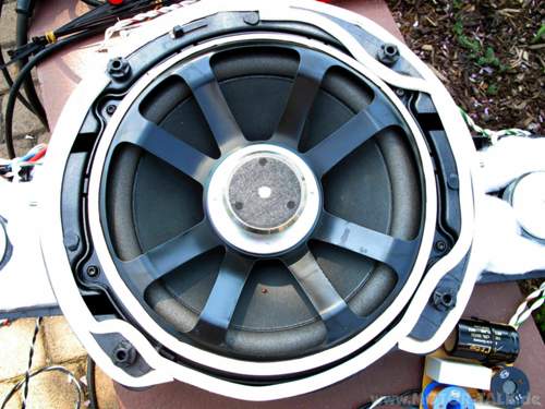

Ich möchte jetzt mal von meinem Einbau berichten, Fahrzeug ist ein S211 Vormopf mit nachgerüstetem Comand NTG 2.5.
Als Frontsystem habe ich ein Focal 165V30 Limited verwendet, die Hochtöner passen super in die originalen Halterungen. Die Tieftöner wurden in die geschlachtete original Halterungen eingebaut, auch die Frequenzweichen passen gut hinter die Verkleidung der Tür. Kosten neu 199 Euro.
Hecksystem ist original geblieben, keine Veränderungen.
Ein original H&K Subwoofergehäuse wurde mit einem Focal P21 V2 Subwoofer verfeinert, zum Einbau wird ein MDF Ring benötigt, sonst passt der Subwoofer nicht in das H&K Gehäuse. Kosten H&K Subwoofer gebraucht 120 Euro, Focal Subwoofer gebraucht 55 Euro.
Der Subwoofer wird mit der hochgelobten Eton MA 500.1 betrieben, sie wurde neben dem SAM Fond verbaut. Kosten gebraucht 130 Euro.
Mit dem Ergebnis bin ich sehr zufrieden, es kling um Welten besser als das originale, sowie auch das H&K System, es ist unglaublich was der kleine Subwoofer für Bässe bring !!!
Ich überlege nur noch eventuell den Center gegen einen besseren Hochtöner mit passender Weiche zu tauschen.
