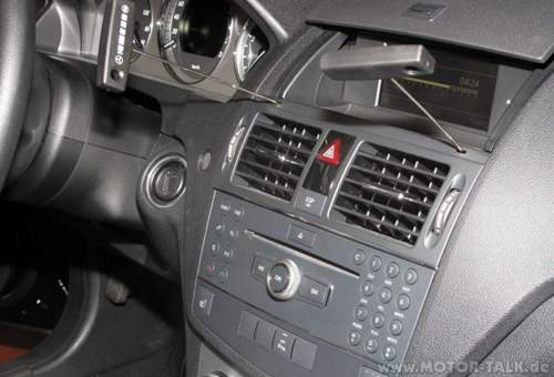

Diese Klammern sind für W204, W212, W221 identisch. Ohne die wirds schwierig, bis unlösbar. ein Tipp: Fahr zum "Freundlichen" und lass dir gegen ein "freundliches Lächeln" die Lüftereinheit oberhalb des Radios ziehen. Das machen die mit Sicherheit kostenlos, oder für einen Obulus für die Kaffeekasse,.................
mfg
Rüdiger
Entfernung-der-lueftersteuerung-mit-ausziehwerkszeug
Für den W212 braucht es keine (Spezialklammern) Ausziehhaken. Man bekommt sie so raus. Beim W211 ist das noch anders. Es ist nur bequemer wenn man sie hat.

Das Display muss raus. Ist aber einfach. Die Blende ist nur geklippt und dann 2 Torxschrauben lösen und den Stecker hinten am Display lösen. Die Headunit ist da schon schwieriger. Du musst die Leiste die oberhalb des Handschuhfach ist abmachen und dann kommst du an die 2 Torxschrauben von oben an der Headunit. Diese lösen und nach oben ziehen. Dann kannst du die Headunit rausziehen.
Für die Leiste sind die Ausziehhaken gedacht. Wenn du mit einem Schraubenzieher die Verrieglung links und rechts in der Lüftungseinheit aufklappst und die Ausziehverrieglungen der Leiste im Handschuhfach rausziehst dann gekommst du diese ab. Aber vorsichtig.
Um die obere Verkleidung des Centers zu lösen musst du hinter das Display die zwei Zapfen lösen. Das ist nicht ganz einfach. An den zwei Zapfen sind kleine Blechverankerungen befestig die weg müssen. Die musst du umbiegen. Für den Center musst du eine Halterung aus Pavatex oder ähnlichem bauen.
