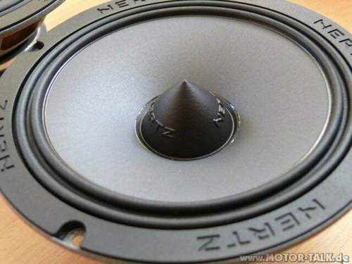

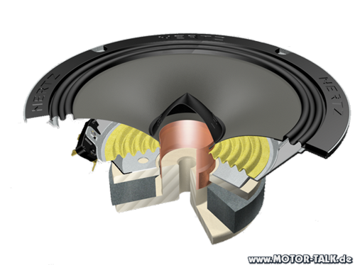

Zwischenfrage: taugt die abgebildete HV 165 Serie auch was oder sollte man tunlichst auf die aktuelle Version setzen? Sind die Woofer aus dem HSK 165 wesentlich "schlechter"?
Hertz-hsk-wt
Hertzhv165tr4
