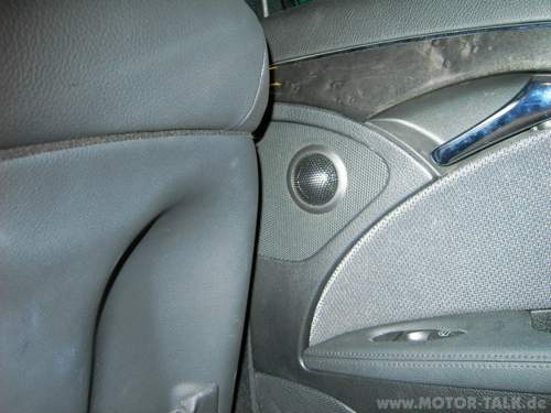

Hallo an alle Mercedes E-klassen "Musik-Soundtuner"
Ich war auch nicht sehr angetan von der mässigen Musikwiedergabe in der E-Klasse.
Also www. und gesucht....... und gefunden!
Da fand ich diesen Tread. Damals noch 33 Seiten lang. In zwei Abenden wurden die geschriebenen Beiträge aufgesaugt. Für den Interessierten super zu lesen mit kompetenten und Information gebenden Beiträgen.
Mein E ist mit einem serienmässigen Audio 20 CD ausgestattet.

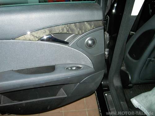

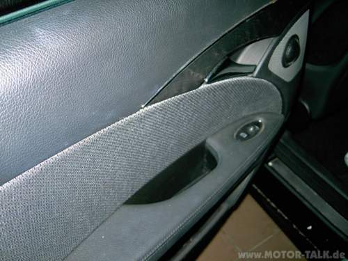

Nach der Kontaktaufnahme mit Teddiebärchen baute ich die entsprechenden Frequenzweichen (fünf) ein. Dazu wurden vorne drei neue Focal-Hochtöner montiert.
In den hinteren Türen verbaute ich die Sinus-Live 28 in den Aschenbecherblindkappen. (s. Foto)
Zwischendurch beim Einbau war ich natürlich gespannt auf die klangliche Veränderung.
Also im Spiegeldreieck den ersten Focal rein, die Frequenzweiche angelötet und dann den Balanceregler
arbeiten lassen.....
Vom neuen Hochtöner waren plötzlich Instrumente zu hören, welche der originale Hochtöner auf der anderen Seite gar nicht abbildete.
Von der glasklaren offensiven Mittel-Hochtonwiedergabe, welche der Focalhochtöner produziert, ganz zu schweigen.
Zwischendurch habe ich vergleichsweise auch mal den SinusLive 28er angeschlossen. Auch dieser hat eine hervorrragende seidig weiche klare Hochtonwiedergabe (etwas leiser), ist aber in das Spiegeldreick und im Centerbeich nicht ganz so gut einzubauen.
Der Umbau einschliesslich dem Centerbereich ist für den geschickten Heimwerker eigentlich kein Problem, die entsprechenden Anleitungen dazu sind dem Tread zu entnehmen, bzw. werden von Rüdiger alias Teddibärchen zur Verfügung gestellt. Die Centerweiche habe ich hinter dem Tachometer verbaut. Einzig beim Einbau des Tachogab es bei mir l eichte Schwierigkeiten und mir ist unten am Gehäuse eine Nase abgebrochen, welche den Tachoabdeckrahmen hält. Ist aber weiter nicht schlimm, der Rahmen hält auch ohne diese Nase.
Hinten in den Türen wollte ich erst nur die Tieftöner spielen lassen, habe mich aber später auch hier für eine Vollbereichswiedergabe
mit HT entschlossen. In den Blindkappen der Aschenbecherabdeckung ist noch Platz für die HT. Farblich passen sich
die SinusLive gut dem Einbauumfeld an. Zum Teil befinden sich die HT zwar verdeckt hinter den Rückenlehnen der Vordersitze, aber
die erhöhte Einbauposition ist doch um einiges besser als die tief eingebauten Original HT.
Das Ergebnis für die Musikwiedergabe auf den Rücksitzen ist hervorragend, auch, wie ich es erst vor hatte, ohne eine nach oben
zum Zuhörer ausgerichtete Strahlrichtung der HT.

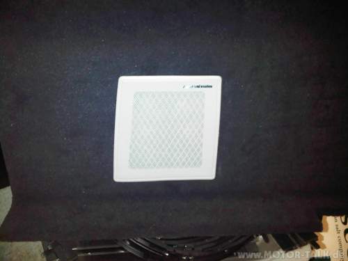

Liebe "Sound-Gemeinde",
ich hatte ursprünglich auch das Standard-Soundsystem in meinem S211 und habe zunächst „nur“ Rüdigers Weichenlösung mit den 5 neuen HT für Center und alle 4 Türen installiert. Das alleine hat den Klang im Wagen schon massiv verbessert (da gibt es eine Menge Erfahrungsberichte im Thread). Rüdiger hat mich bei allen Arbeiten sehr unterstützt, nochmals vielen Dank an ihn.
Dann bin ich zufällig über ein sehr günstiges HK-AGW gestolpert und dieses gegen das Standard-Gerät getauscht. Das alleine bringt natürlich (zumindest den Ohren meiner Familie nach) keine wirkliche Verbesserung. Die beiden AGWs sind stecker- und mechanisch kompatibel und können – zumindest mit „3 gebrochenen Händen“ gegeneinander getauscht werden. Wer bei Mercedes diesen Einbauort ersonnen hat, der gehört...besonders die letzte Schraube ganz hinten unter der Kofferraumverkleidung und hinter einer Box mit einer kleinen Pumpe ist wirklich „genial“ angebracht. Auch ohne Soundmikro (und ohne automatische Lautstärkenanpassung) funktioniert das HK-AGW einwandfrei.
Als nächstes habe ich – auch günstig und zufällig – den Original-Subwoofer kaufen können. Da braucht man dann 4 extra Pins für den LS-Stecker (A011 5450 726), wenn man den Subwoofer am AGW betreiben möchte. Ich habe mich für diese Lösung entschieden und bin mit dem Ergebnis sehr zufrieden. Weiters braucht man noch die Subwoofer-Leitung selbst (A211 540 9408, ca. 15 €) und ein paar Meter LS-Litze. Den Stecker auf der AGW Seite (NICHT beim Subwoofer) muß man abzwicken und mit der Litze zum AGW-Stecker verbinden, da es beim Original HK-Soundsystem wohl noch einen Zwischenstecker bzw. einen anderen Kabelbaum gibt. Die Pin-Belegung des 14 pol. LS-Steckers am AGW ist: Pin 1+2 (ganz rechts)Wicklung1 des Subs und 3+4 (links daneben) Wicklung2, die Farbcodierung ist: pin1 gelb (plus), pin 2 braungelb (minus), pin3 orange (plus) und pin4 braunorange (minus). Da ich nicht viel Geld für die LS-Abdeckung ausgeben wollte (außerdem widerstrebt mir Verschwendung), habe ich das LS-Gitter A164 69402377-Farbcode (ca. 25€) gefunden. Mit ein wenig Sägen und Feilen paßt dieser Teil ganz gut in die rechte Kofferraumabdeckung.
Da die Leitung zum Soundmikro auch nicht teuer war (A211 540 9306, ca. 20 €), habe ich mir die auch geleistet, an der C-Säule zum Dachhimmel hoch und dann nach vorne gezogen und über dem Fahrer schräg zur DBE verlegt. Dann braucht man noch das Mikro selbst (A220 820 0335, ca. 20 €), das in die Spiegelfußabdeckung über der kleinen Öffnung eingeschnappt wird. Im Original Soundsystem gibt es offensichtlich ein Mikro in der Spiegelfußabdeckung und noch eines irgendwo in der Mittelkonsole, deshalb gibt es noch einen Kabelsatz mit Zwischensteckern. Ich habe dann die Stecker jeweils abgezwickt das eine Mikro im Spiegelfuß mit der Leitung zum AGW direkt verbunden. Die Grundfunktion "automatische Lautstärkeregelung" ist auch mit einem Mikro gegeben.
LG
Georg

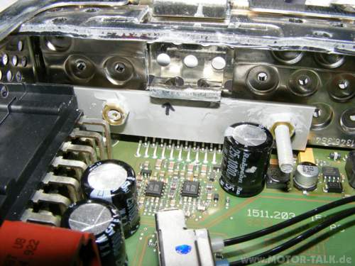

Sehr geehrte audiophile freunde...
obwohl ich die Kühlung der Basis AGW wie empfohlen verbessert habe... kommt es immer noch zum clipping :(
Könnte in dem Fall ein Lüfter Abhilfe schaffen?
Agw-basis-006
