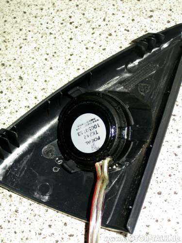

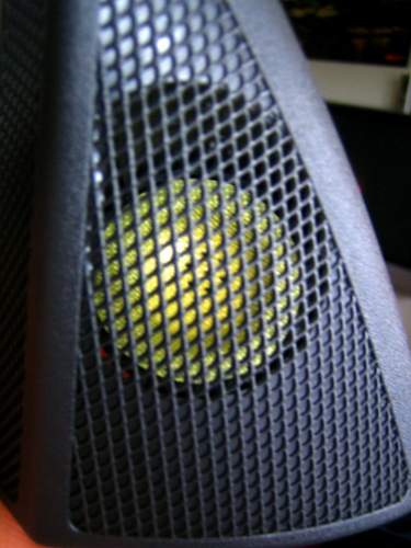

Hallo zusammen
Durch Zufall sind wir für die Montage der Focal TNK Hochtöner auf einen sehr schönen positiven Effekt gestoßen. Wenn man die Gehäuse komplett entfernt, passen die Hochtöner in die Originalausschnitte des Spiegeldreiecks, und der Hecktürhalterung.
Vielen Dank an Michael für die wirklich hilfreiche Information der auch die Fotos zur Verfügung gestellt hat.
Somit ist das Entfernen des MB-HT-Halters künftig nicht mehr erforderlich. (s.Fotos) Man muß bei der Montage einzig darauf achten, daß das Metallschutzgitter (sofern es mit montiert wird) nicht die Bewegungsfreiheit der Membran einschränkt. Das Gitter sollte etwas auf Abstand fixiert werden.
Etwas ähnliches habe ich ja schon vor Wochen für den Centerhochtöner beschrieben, der ohne Gehäuse und ohne weitere Fräsungen zwischen die Lamellen der Centerabdeckung passt und dort mit schwarzem silikon, oder heißkleber leicht fixiert werden kann. Somit ist auch hier die Montage deutlich vereinfacht möglich, da der Focal doch um Einiges kleiner ist, als der Magnat-HT.
mfg
Rüdiger
Focal-ht-im-spiegeldreieck
Gitter-mit-abstand-zum-chassis
Spiegeldreieck-focal-ohne-gitter

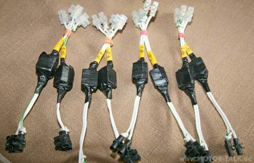

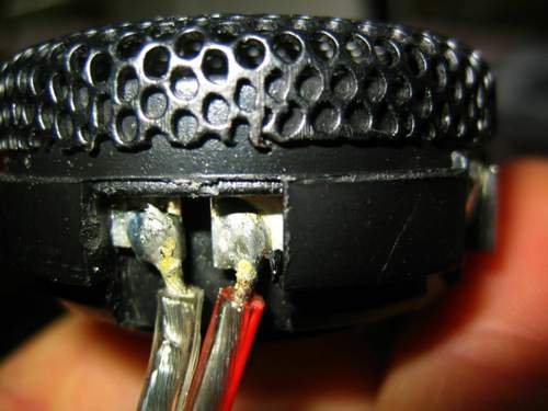

Hallo zusammen
Seit ich den Focal HT mit seinen 93 dB Wirkungsgrad bei 1 Watt/(2,83 volt) als Nachfolger für den ehemals verbauten Magnat HT empfehle, schreibt der eine oder andere, daß ihm der Hochton zu dominant sei. Rein meßtechnisch ist das eigentlich nicht nachzuvollziehen, da der Focal nur 1 dB lauter als der Magnat ist, aber ich möchte trotzdem mal drauf eingehen.
Laut dem hier bereits veröffentlichen Meßschrieb aus meinem Auto, kommt ohne jegliche Pegelabsenkung ein doch recht lineares Klangeschehen am Fahrerplatz in Ohrhöhe an.
Wenn man den Pegel eines Hochtöners absenken will, kann man dies mit einem Widerstand im Signalweg zum HT (also hinter der Weiche), und einem weiteren Widerstand unmittelbar parallel zur Schwingspule des Hochtöners erzielen. Man spricht dann von einem so genannten Spannungsteiler. Dieser beeinflußt den Frequenzgang der Weiche nur minimalst, hat aber trotzdem einen Einfluß auf das Klangbild, da so ein Spannungsteiler unterschiedlich stark abschwächt, je nach übertragener Frequenz.
Ich habe den von Thomas in seinem Einbaubericht beschriebenen Spannungsteiler aus einem 3 Ohm Serienwiderstand, und einem 12 Ohm Parallelwiderstand mal auf seine Wirkung in Verbindung mit den 6,5 Ohm Focal HT untersucht, und habe zusätzlich das Ganze auch an einem "Breitbänder" mit 6,5 Ohm gemessen, und kam von den RMS-Absolutwerten auf folgende Meßwerte:
Meßspannung bei 50 Hz: 2,83 V/entprechend = 1Watt. Meßergebnisse "Eingang" ist der Wert an der Schwingspule ohne Spannungsteiler.
Die Veränderungen am Hochtöner und am Breitbänder waren fast gleich, so daß ich nur eine Messung darstelle.
  • bei 150Hz.: Eingang 2,8 V , mit Widerständen: 1,86 V =Abschwächung 33,6%
  • bei 1500Hz: Eingang 3,0 V , mit Widerständen: 2,00 V =Abschwächung 33,3%
  • bei 3000Hz: Eingang 3,25 V , mit Widerständen 2,35 V =Abschwächung 27,7%
  • bei 5000Hz: Eingang 3,37 V, mit Widerständen 2,50 V =Abschwächung 25,8%
Wie man sieht nimmt der prozentuale Abschwächungsgrad mit zunehmender Frequenz ab. Dies ist abhängig von der Induktivität der Spule, und den frequenzabhängigem Widerstand der Schwingspule. Letztlich verstärkt dieser Effekt den "Loudness"-Eindruck, den Thomas dort beschreibt. Sprich: Je höher die abgestrahlte Frequenz, umso geringer die Abschwächung des Widerstandsnetzwerks, oder umgedreht betrachtet: Großer Abschwächungsgrad bei mittleren und tiefen Frequenzen.
Bei der Messung wurde nur die Frequenz am Sinusgenerator verändert nicht etwa die Abhörlautstärke! Die unterschiedlichen Spannungswerte ergeben sich zwangsläufig mit dem gleichen Chassis beim Durchfahren der Frequenzbereiche, bedingt durch die elektrischen Werte der Schwingspule.
Ihr seht also wie komplex das Ganze ist, und wie subjektiv das jeweilige Hörempfinden. Ein Spannungsteiler ist für diejenigen, die den Pegel des Hochtöners nach unten korrigieren möchten also das richtige "Werkszeug". Dabei sollte man aber behutsam vorgehen, und immer wieder hörmäßig überprüfen, ob die Absenkung nicht schon zu viel des Guten ist.
Nachfolgend liste ich mal die wichtigsten widerstandskombinationen für den Focal HT auf. Der 1.Wert gilt für den Reihenwiderstand, der 2.Wert ist der Parallelwiderstand:
  • -3dB: 1,8 / 14,5 Ohm
  • -4dB: 2,2 / 10,3 Ohm
  • -5dB: 2,6 / 7,7 Ohm
  • -6db: 3,0 / 6,0 Ohm (dies entspricht etwa einer Halbierung! der Spannung am Hochtöner)
  • -7dB: 3,3 / 4,8 Ohm
  • -8dB: 3,6 / 4,0 Ohm
Diese Werte lassen sich für Zwischenwerte leicht linear interpolieren. aber Achtung! Diese Werte gelten nur für den Focal TNK mit seinen 6,5 Ohm Schwingspulenimpedanz. Ein 4 Ohm HT z.B.der Original HK-Hochtöner, braucht völlig andere Werte um die gleiche Abschwächung zu erzielen.
Als Bauteile empfehle ich "MOX-Widerstände" mit 10 Watt Belastbarkeit. Man rechnet bei einem HT daß etwa 10 % der Leistung des Basschassis hinter der Weiche im HT-Zweig ankommt. Bei 100 Watt Bass, sind das also ca. 10 Watt für den Hochtöner. Somit sollte ein 10Watt Widerstandsnetzwerk völlig ausreichen. Man muß bedenken, daß die überflüssige Leistung in den Widerständen in Wärme umgewandelt wird. Also ausreichend für "Lüftung" sorgen.
Ich hoffe, daß ich damit ein klein wenig Transparenz in das Thema Pegelanpassung des HT bringen konnte.
mfg
Rüdiger
Spannungsteiler-2-5db

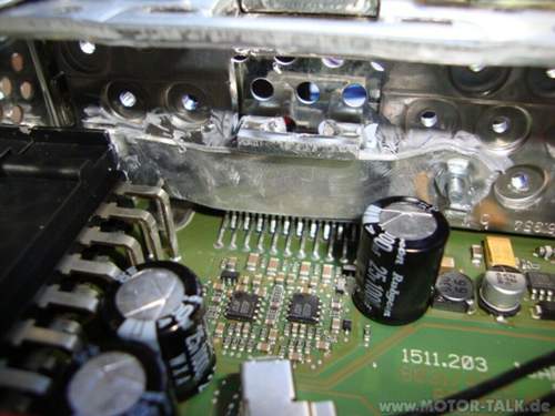

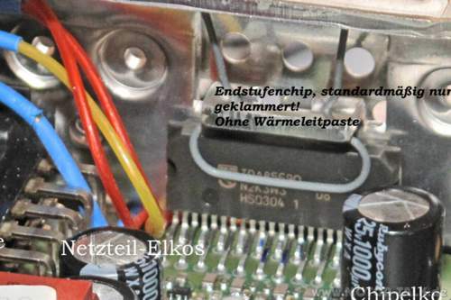

Das andere Thema "Aussetzer bei Volllast" ist bekannt! Ein jeder von uns, hatte das auch schon. Ursache ist auch bekannt. Der 4-Kanal Endstufenchip des AGW ist nur mit einer Metallklammer gegen die Rückwand des Gehäuses geklemmt. Leider ohne "Wärmeleitpaste",...............ein Pfennigartikel den man im Elektronikhandel bestellen kann, und zwischen Chip und Andruckfläche schmiert. Danach ist das Thema vergessen. Das eigentliche Problem ist, daß sich der Chip bei Vollast zu stark erhitzt, und die Chipinterne "Schutzschaltung" den Strom begrenzt. Sei froh, daß das so ist, denn sonst wwürden reihenweise die AGW´s abrauchen. Mit der Schutzschaltung kann aber zumindest nichts kaputt gehen. Ein schwacher Trost, wenn man bedenkt, daß die Lösung ein "Pfennigartikel" ist, und die MB-Mannen/bzw. Becker zu faul sind, das bei der Montage mit aufzubringen! Spart ja vielleicht ein paar Sekunden am Fließband,..................man könnte kotz....,aber geiz ist ja geil, oder?
Wenn man dann bedenkt welcher Aufpreis für die Anlagen verlangt wird, fallen mir noch ein paar schlimme Schimpfworte ein, die ich hier aber nicht schreiben will. .............ich bin ja lieb!
Also AGW raus, Paste rein, Probelm erledigt!
Anbei mal ein paar Bilder des Rohzustands ab Werk, und ein Beispiel mit Paste und zusätzlicher verschraubter Klammer.
mfg
Rüdiger
