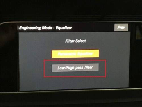

@ernieks schrieb am 17. Juli 2012 um 13:48:25 Uhr:
Kann nur für Audio 20 im 204er und Audio 20 mit Wechsler im 212er sprechen....
Zündung Stellung 1
Audio 20 Radiobetrieb
"auflegen" + "1" + "#" gemeinsam drücken und halten bis Werkstattebene angezeigt wird
unter "Sound", "Equalizer", Speaker wählen (vorne/hinten), "Parametric Equalizer"
vier Filter stehen numerisch jeweils für "Frequenz", "Gain" und "Grade/Quality" zur Verfügung
Änderungen der einzelnen Werte immer mit "SET" bestätigen
Menu immer mit "PREV" verlassen
alles zurücksetzen mit "TUNE"
ernie

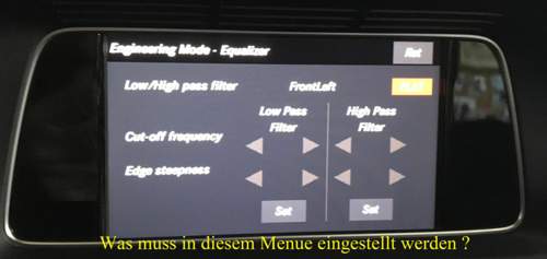

Hallo
so habe diese Einstellungen wie schon beschrieben heute mal vorgenommen.
Bin mit dem Ergebnis erst mal zufrieden. HK Hochtöner folgen noch.
Habe mal ein Bild angehängt wo ich nicht weiß was einzustellen ist.
Vielleicht kann jemand ein Tipp geben.

@CatFish schrieb am 2. Juli 2016 um 16:48:43 Uhr:
@dim4ik schrieb am 18. Juni 2016 um 21:43:22 Uhr:
Hallo habe wie beschrieben heute versucht ins engeneering Menü reinkommen.
Es klapp aber nich habe ein audio 20 mit Garmin navi bj 09.2015.
ich habe heute meinen Kombi mit Audio 20/Garmin abgeholt (auch BJ 09.2015). Habe auch gleich versucht in das Menü zu kommen, um den Equalizer richtig einzustellen. Das klappte bei mir ohne Probleme (Auflegen + 1 + # lange gedrückt halten).
Die Sache hat einen anderen Haken: Das Menü ist irgendwie umfangreicher als erwartet. Ich entsprechend der Angaben in diesem Thread mit 4 Frequenzbereichen gerechnet (40, 100, 3000, 13000 Hz) gerechnet, nun kann ich aber 5 einstellen (siehe Bild attached).... da ich von sowas nicht den Hauch einer Ahnung habe, habe ich keinen Plan wie ich hier vorgehen muss. Jemand ne Idee?
Vielen Dank und viele Grüße,
CatFish
