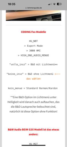

In den Modellen mit RAM High Modul (z.B. G30 LCI mit Harman Kardon) kann man im Steuergerät HU_MGT unter 3002 AUDIO_BROADCAST die Funktion AUDIO_SYSTEM von alev3_ram (Harman Kardon) auf alev4_ram (B&W) umcodieren. Dann stehen in den Klangeinstellungen sämtliche B&W Einstellungen zur Verfügung und funktionieren auch alle.

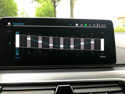

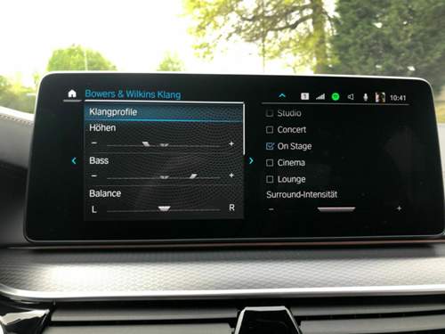

Nach 1 Monat B&W im G30 LCI: ich finde Studio und On Stage brauchbar- On Stage sogar etwas besser. Wirklich überwältigt bin ich aber von beiden Klangbildern nicht - vielleicht kann durch die Anpassung zb des Equalizers noch eine merkbare Verbesserung herbeigeführt werden - hat da jemand schon Erfahrungen beim B&W im LCI?
Obwohl Geschmäcker verschieden sind möchte ich dennoch meine gefundenen Einstellungen mitteilen. Vllt kann jemand damit etwas anfangen. Ich finde den Klang so echt gelungen (LCI HK auf BW codiert).
Hallo, habe G20, Bj.3.2020. Bei mir finde ich unter „Audio“ nicht die Option auf B&W zu codieren, trotz verbauter H&K Lautsprecher. Woran kann es denn liegen? Benutze den Universal- Adapter.
@Cidwybmw schrieb am 23. Mai 2024 um 21:00:25 Uhr:
Hast du auch BimmerCode
Weiß von euch jemand, ob das umkodieren von H&K auf Bowers auch beim X5 G05 LCI funktioniert?
Mit Bimmer wäre es kein Problem. Leider nein. Möchte nicht extra 100 Euro ausgeben um eine Sache zu codieren. Mit Ista geht es wohl nicht, oder?
@gbeuch schrieb am 26. Mai 2024 um 12:51:28 Uhr:
https://bimmercode.app/de/fahrzeuge/g05/
Vielen Dank
Nein.
