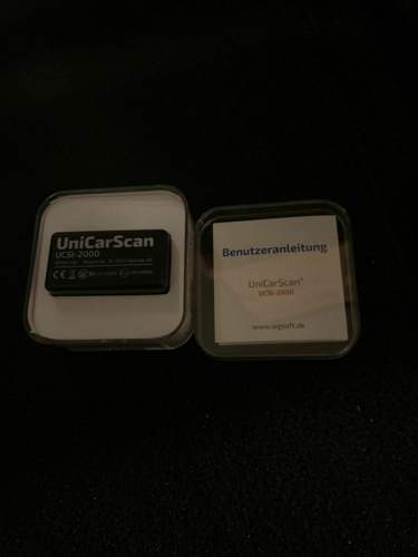

Gibt eigentlich keine weiteren Fallstricke. Musst halt einen ordentlichen OBD Adapter haben, der Codierweg ist einfach.
Ich nutze den Adapter im Bild.
Genau den Unicarscan nutze ich auch, funktioniert prima und hat noch nie Probleme gemacht.
Habe ich jetzt auch bestellt. Danke für die Empfehlung

Könnten Ihr das bitte mal für einen Laien erklären was man da machen muss. Ich bestelle mir den Diagnosestecker und dann weiter? Was brauche ich noch dazu? Wo wird der Stecker angebracht?
@Aminoblack111 schrieb am 3. November 2020 um 08:51:00 Uhr:
- Stecker wird in Fahrerfußraum links eingesteckt - mit Taschenlampe erkennbar.
- Bimmer-APP kaufen
- APP starten
- Der Rest erklärt sich selber
@hennes-2 schrieb am 3. November 2020 um 19:17:14 Uhr:
- Bimmer-APP kaufen
- APP starten
Welcher App wird da gebraucht? BimmerLink oder BimmerCode? Danke für Deine Hilfe.
BimmerCode.... wie der Name schon sagt. ;) Bimmerlink ist zum Auslesen der Fahrzeugdaten.
