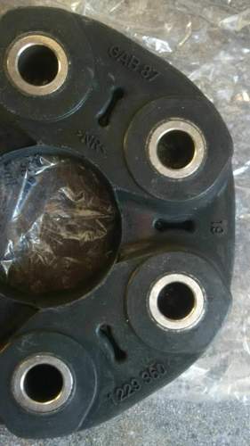

der Tüv hat beim 316ti meines Sohnes die Hardyscheibe wegen feiner Risse bemängelt.
Was bedeutet "Die Pfeile am Rand mussen immer zum Flansch zeigen."
Welche Richtung wäre das? Richtung Gelenkwelle oder Richtung Getriebe?
Ich habe heute eine von LEMFÖRDER besorgt und diesen Pfeil gesehen.
@redheat schrieb am 27. April 2012 um 11:04:50 Uhr:
Ich kann nur zu original Gelenkscheiben raten und dafür hat die Firma, die diese herstellt über 60 Jahre know-how im Bereich Kautschukverarbeitung. Von aussen sieht man nicht, was alles drinsteckt. Man muss die SGF-Scheibe (Gelenkscheibe) bei BMW kaufen. Obacht, bei ebay gibt es sehr viele Plagiate! Oft ist es auch so, dass eine rissige Gelenkscheibe trotzdem festigkeitsmäßig unbedenklich ist (kommt halt drauf an, wie rissig), der Komfort kann halt nachlassen.
Achtung: Richtig rum einbauen. Die Pfeile am Rand mussen immer zum Flansch zeigen. Auch nicht die Welle am Schiebestück auseinanderziehen, denn wenn man sie nicht markiert und genau so wieder zusammenbaut, hat man Unwucht!!!
Die Richtung des Pfeils immer dahin wo sie festgeschraubt wird

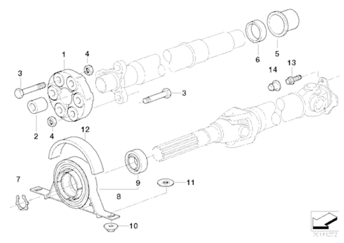

Ich habe es mir noch nicht selbst angesehen und wollte mich in den nächsten Tagen mal unters Auto legen.
Auf 'ner Zeichnung sah ich nur, das es 6 Schrauben gibt und 3 davon an die Gelenkwelle gehen.
Wie das da genau verschraubt ist, werde ich sehen, wenn ich drunter liege. Auf Verdacht habe ich noch 6 neue selbstsichernde Muttern besorgt.
Auf der Hardyscheibe von LEMFÖRDER ist allerdings auch SGF eingeprägt. Sieht man auf dem Foto aber nicht.
Hd
Hd
Jetzt habe ich mir die neue Hardyscheibe mal genauer angesehen. Da ist ja zu jedem Schraubenloch ein Pfeil jeweils abwechselnd nach links und rechts. Das ist ja doch Idiotensicher.

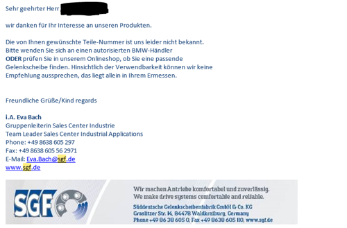

Also nach langer Suche nach einer Gelenkscheibe für die xd/xi Modelle kann ich euch sagen dass es im Zubehör nichts brauchbares gibt. Hab sie jetzt bei BMW besorgt.
Hersteller wie oben schon erwähnt. SGF
Aber SGF vertreibt diese Scheibe auf Nachfrage nicht direkt. Deswegen BMW. Kosten mit Prozente ca. 103€

Wurdest du hier nicht fündig?
http://shop.sgf.de/de
Nein, leider nicht. Weder nach Model und nach Daten.
Hab auch angefragt mit der original BMW Teilenummer und allen Daten.
Sgf
