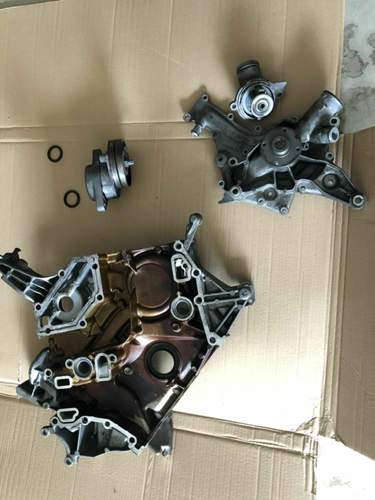

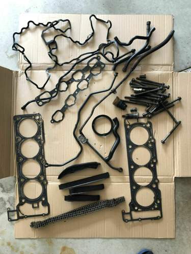

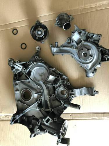

Hallo CLK Freunde, DRAMA, weis nicht ob das hierher gehört, aber, seit Februar 2021 steht mein CLK55 Cabrio bei MB da ich eine "Runderneuerung" nach ca 160.000 km wollte. Nach Steuerkettenwechsel und weiterer Motorteile machte der Motor klackende Geräusche und der Techniker hat leider nicht den Motor gekannt und ging von einem 430er aus...
Nach langem hin und her hat dann doch jemand genauer in die Papiere geschaut und festgestellt das es ein M113 E55 Motor von AMG war, danach richtige Kopf-Dichtungen eingebaut und Geräusch war weg.
Das von MB nicht erkannt wurde was genau für ein CLK das ist, habe ich erst Gestern erfahren.
Jetzt kommts:
Daraufhin habe ich meine "Altteile" welche ich bereits vor Wochen abholen durfte, durchgeschaut, und habe auch meine alten Hardyscheiben gesehen und die Verpackung der "Neuen" Hardyscheiben die verbaut wurden. Dabei habe ich festgestellt das die falschen Gelenkscheiben verbaut wurden. Darin war die Teilenummer A 140 410 0115, und das sind keine Scheiben für den CLK55, passen aber wohl von den Maßen.
Die notwendige Gelenkscheibe (Hardyscheibe) hat laut meinem EPC die Teilenummer A 140 990 0840 und der Teilesatz hat die Nummer A 129 410 01 15
Unten nur einige Bilder was getauscht wurde.
Wie Ihr sehen könnt habe ich keine Kosten gescheut, und dennoch, nach den bisherigen Erfahrungen habe ich ein richtig flaues Gefühl in der Bauchgegend...
Weis jemand was passiert wenn zu "schwache" Hardyscheiben eingebaut sind?
Steuergehäuse mit Wapu & Thermostat
Steuergehäuse/ Wapu/Thermostat
Kopf + andere Dichtungen sowie Bremsleit
+12
