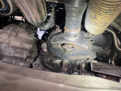

Hallo Leute,
Hat einer von euch eine Idee wie sowas passieren kann?
War die Woche beim TÜV und beim Bremsentest hat sich die Hardyscheibe komplett verabschiedet...
Golf 5 R32
11 Antworten
Materialermüdung. Sieht nicht so aus, als ob diese kurzfristig defekt geworden wäre. Neumachen und alles ist wieder paletti.
Ich glaube da hat eventuell der Prüfer scheisse gebaut.

@Matador 8 schrieb am 24. Juli 2023 um 19:48:01 Uhr:
Also wenn so Materialermüdung aus sieht.
Das ist ja richtig ausgerissen.
Mfg

War der Motor aus oder an beim Bremsentest?

Themenstarteram 24. Juli 2023 um 19:13
Der Motor war an aber das Getriebe in N, denke auch das es am Prüfer lag bzw. werden die Kosten von der Firma übernommen.

Die Ursache des Schadens liegt nicht an der Schalthebelstellung.
