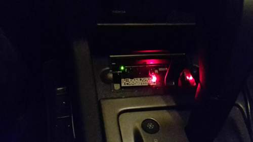

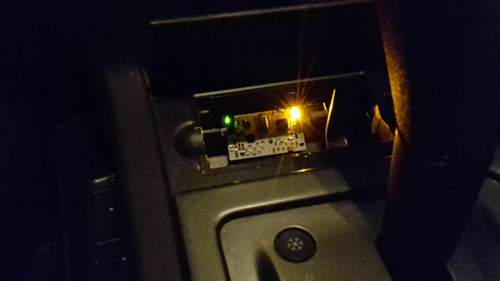

bei mir funktioniert das Modul nur 1-2 Tage, danach muss ich es wieder raus und rein stecken damit es wieder geht. Ist das Problem bekannt? Modul defekt ?
Nein, das ist nicht normal, sie sollte immer funktionieren. Da scheint das Modul einen weg zu haben.
Was machen die SMDs auf der Platine wenn sie nicht funktioniert?
Bei mir hatte das Modul Anfangs Kontaktschwierigkeiten, etwas dran gewackelt und find wieder an zu blinken oder blinkt/leuchtet es bei dir aber du hast keine Funktion?
also Kontaktschwierigkeiten gibt es wohl nicht, wenn ich wackele passiert nichts, ist alles fest.
Modul mit Funktion: Grün an, Rot blinkt
Modul ohne Funktion: Grün an, Orange an
