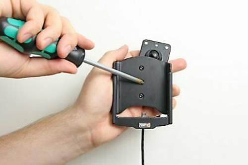

Auf den Bildern sieht man doch wie die Halterung befestigt wird.

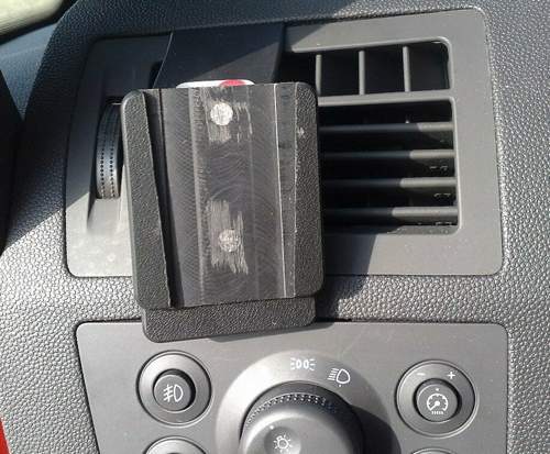

aber egal - ich persönlich bevorzuge kleben, mit einem brodit move clip dazwischen.
also das eine prisma auf die glatte fläche der halterung kleben und das gegenstück mit der gezeigten lochplatte verkleben.
dann zusammen stecken und glücklich sein.

Das sieht man doch! Man kann das Kugelgelenk entfernen und hat dann die Grundplatte die man mit 4 Schrauben befestigen kann! Entweder an den Brodit Clip oder so ans Auto!
hier ein beispiel aus meinem ex-zafira

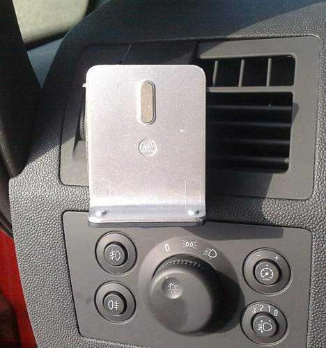

bei deinem Auto ist der Brodit Clip leider etwas anders als "normal". Eigentlich ist es so, dass du einen für dein Fahrzeug spezifischen Adapter hast, der in originale Fugen des Armaturenbretts geclippt wird. Sprich ohne grossen Montageaufwand und ohne Zerstörung bzw. Beschädigung irgendwelcher Teile.
Du benötigst diesen Grundadapter http://www.amazon.de/.../B004T8ZDRO und darauf schraubst oder klebst du den passenden Handyhalter.
Beim Lupo wird der Grundadapter geschraubt, das soll aber nur gehen, wenn bei deinem Lupo dort wo der Halter sitzt, diese Schalter daneben sind wie auf den Bildern ersichtlich bzw. unterstes Bild (Skizze).
